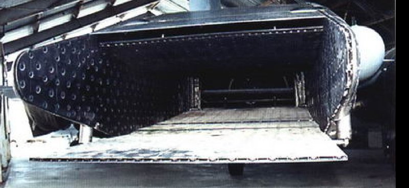

Экспериментальное плоское сопло, исследовавшееся на Су-27УБ имело значительные потери из-за большой длины, наличия створок и механизма реверса тяги и не оптимальной, перетяжеленной конструкции. Американцы на плоском сопле аналогичной конструкции на F-15S видимо получили подобные потери тяги. Поэтому и у нас и у них этот вариант
(с реверсом) не получил продолжения.Изображение

сопло на Су-27УБ для бомбардировщика, не надо его ровнять в соплом F119, оно ближе к F-117
