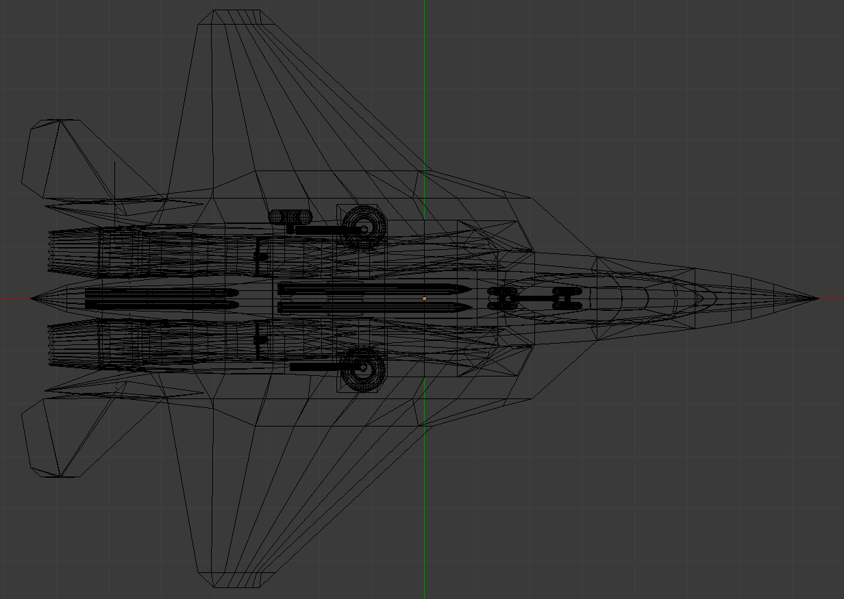

 Заголовок сообщения: Re: Е-51 ЛМФС/ЛФИ
СообщениеДобавлено: 24 авг 2015, 14:20
Гоха писал(а):
Покаж как не лезет? Вид снизу и в сечении.
Вот:
СообщениеДобавлено: 24 авг 2015, 16:15
Можно изменить геометрию отсека. Чуть подвинуть воздушный тракт и т.д.
Кстати, чертежи УВКУ-50 есть где? Где-то тут светились. Точно помню.
СообщениеДобавлено: 25 авг 2015, 09:42
Сайт лежит. Но у Паралая есть всё ;)
Слегка увеличил отсек, теперь изменить профиль крышек и готово. 8-)
