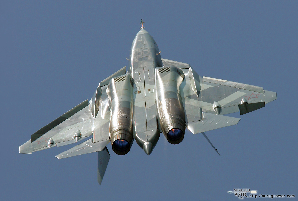

Избавились от турбулентности в отсеке вооружения?

А если удлинить, то будет турбулентность, от которой можно избавиться только увеличением глубины отсека. :?

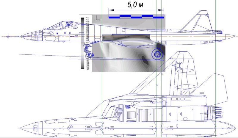

Так что скажи мне, какая там строительная высота, а я скажу тебе, убираю или нет. 8-) .
viewtopic.php?p=522712#p522712
СообщениеДобавлено: 21 май 2016, 16:45

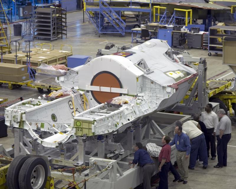

строительная высота "корпуса" Т-50 в районе "спинки" ЦП сантиметров 75-80
Строительная высота центроплана F-35 порядка двух метров
Строительная высота центроплана Т-50 порядка одного метра
"Потому и не летает" (С)

Да ладно? Длина и ширина известны всему свету:

То, что на картнке, - это не центроплан. Это летающая цистерна с горючкой, на колесиках, прицепленная ПОД центропланом. Центроплан у Ф-35 составляет одно целое с крылом
После соединения "крыло" и "цистерна" представляют собой единую конструктивную единицу со строительной высотой 2 метра.
