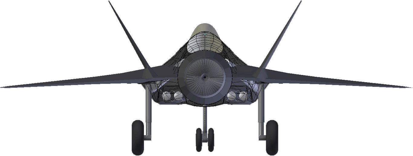

Эльдар, сейчас размах 9,7 или 10?
 Заголовок сообщения: Re: Е-51 ЛМФС/ЛФИ
СообщениеДобавлено: 17 июл 2015, 14:39

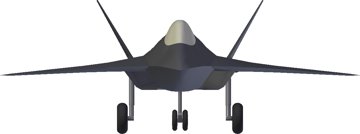

lazutchik писал(а):
Eldarado, можно вид спереди?
Можно:

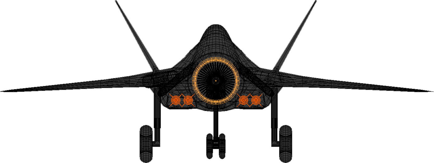

И сзади с прозрачным фюзеляжем, чтобы видеть ракеты:
И "рентген" в профиль:

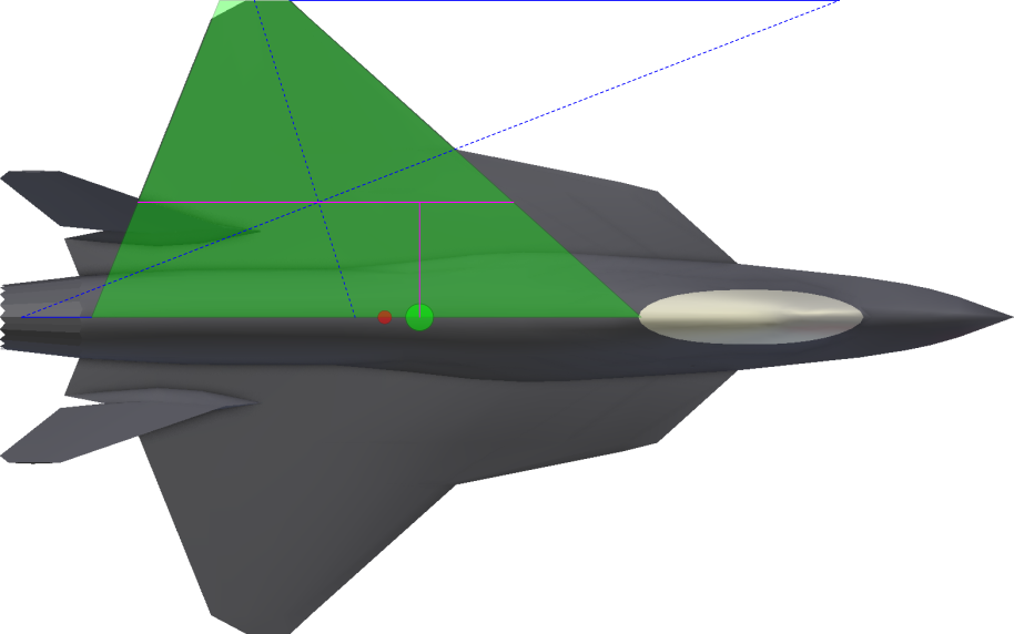

Площадь базовой трапеции: 45,78 кв.м.
САХ:

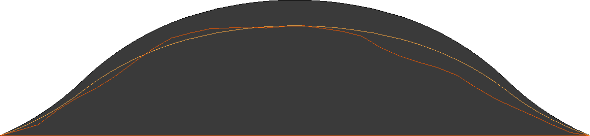

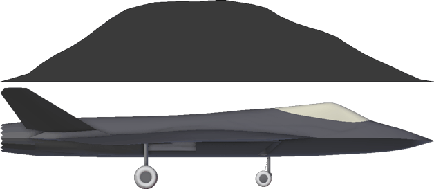

Тема "правило площадей" не раскрыта
Отнюдь:
