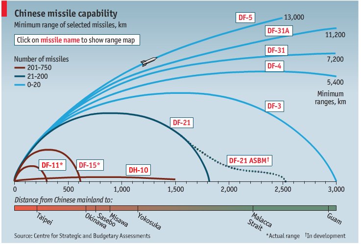

Shoehanger писал(а):
рассказы про дальности и картинки-схемы это хорошо - однако неплохо бы слова делами подтвердить - в виде испытат.пусков техже МБР и прочего - а вот с этим как-то не очень, насколько я понимаю - интересно почему?? :roll:
