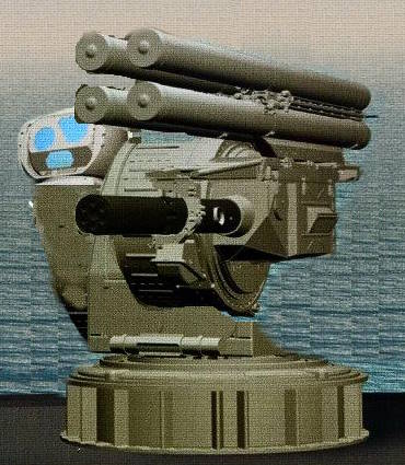

А нафига терминаторам в морском исполнении дульные тормозы и отсутсвие ферм на стволах? Ну и не лучше ли взять для этого половинку от Панциря-М(он как бы уже оморячен) или если по лайту, то половину от Панцияря-С1? Предварительно вытряхнув всю мишуру типа радаров оставив только ОЛС.
Панцирь огромный.
Он на 100 тонный катер не становится.
Слишком монументально.

artkonstruktor писал(а):
Панцирь огромный.
Можно запихать на 300 тонный.
Я же и не говорю про целиком ЭТО пихать.
Я говорю про половинку, обрив всю требуху с радарами, оставив только ОЛС канал.
А про половинку панциря - это просто вместо шестистволки двустволку.
Ну и чем мой оморяченный модуль БМПТ отличается от этого варианта?
И действительно, чем может отличаться морская, гиростабализированная артустановка, способная работать как по наземным, морским, так и воздушным целям, как из водоохлаждаемых стволов, так и ракет, которая по сути отличается от производимой только перекомпоновкой, от башни от терминатора? Которой в необитаемом оморяченном исполнении не существует? Я даже не знаю.
Стапэ.
Платформа стабилизирует все, что на нее поставишь.
Даже модуль от БМПТ.
По наземным целям, мой модуль работает лучше, ибо заточен под это.
По воздушным работает ракетное вооружение.
Причем гораздо эффективней.
И последним заслоном выступает КАЗ.
Так шта не надо маленьких обижать.
Для условий катерного размещения, он вполне адекватен.
