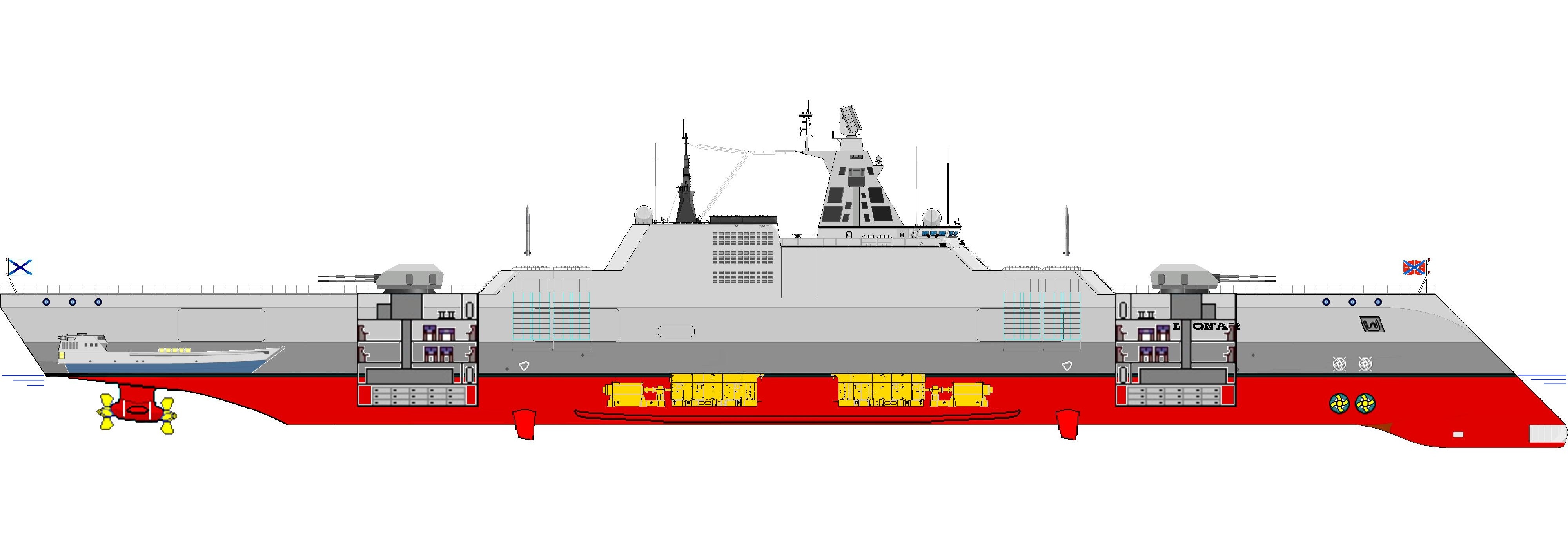

СообщениеДобавлено: 14 дек 2023, 22:23
Сообщений: 3103
jonnsilver писал(а):
6. Катера-авианосцы - 2 штуки - несет тяжелые (150-200 килограмм) беспилотники различного назначения.
- Ах оставьте (ц)
Ну собственно, в качестве летательных аппаратов, Орланы и Ланцеты уже предусмотрены.
Для больших БЛА нужны другие носители.
А они могут и с берега взлетать.
Так, что улыбайтесь господа.
Улыбайтесь!

 Заголовок сообщения: Re: Перспективный катер
СообщениеДобавлено: 14 дек 2023, 22:38
Сообщений: 3103
Ну и начал малювать.
.JPG
.JPG [ 22.09 Кб | Просмотров: 25 ]
.JPG
.JPG [ 21.91 Кб | Просмотров: 29 ]
.JPG
.JPG [ 14.56 Кб | Просмотров: 21 ]
.JPG
.JPG [ 36.27 Кб | Просмотров: 23 ]
Улыбайтесь!

По ГЭУ:
Буксировочная мощность 9500 кВт.
Даем 10% на всякие потери.
9500*1,1/0,6*1,36=23,686 л.с.
23,686/3=7895 л.с.
Получается 3 движка М507.
Улыбайтесь!
