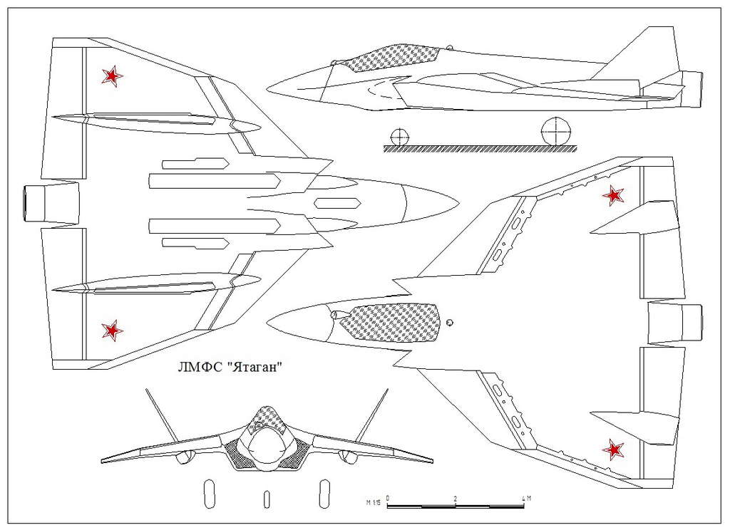

Вариант исполнения ЛМФС
 Заголовок сообщения: Re: Концепция ЛМФС
СообщениеДобавлено: 01 май 2012, 16:53
Зарегистрирован: 04 апр 2012, 18:35
Сообщений: 379
Вах,красавец!!!
СообщениеДобавлено: 02 май 2012, 21:22
Няшный. Только ХО с закрылками развязать, чтоб друг об друга не стукались.
