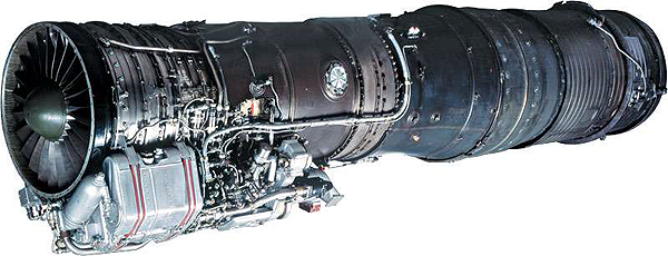

http://www.salut.ru/rus/section_4/chapter_26/topic_280/al31fm1.jpg
Двигатель АЛ-31Ф располагает бесфорсажной тягой в 7770 кгс, а то и выше в его новых итерациях. Но для выбранного взлетного веса нам хватит и ориджинала. Характеристики штурмовика с такими моторами приблизительно следующие:
Вес
максимальный 30000 кг
нормальный 23500 кг
пустого 15000 кг
топлива 5500 кг /9000 кг
нагрузки 3000 кг / 8000 кг
длина 18.4 м
размах крыла 17.1 м
высота 5.7 м
площадь крыла до 60 м2
Дальше я начал компоновать выбранные «кубики». Нос - обтекатель РЛС «Арбалет» от Ка-52, кабина от Су-25Т, два крупных отсека нагрузки бок о бок, в которые убираются Х-31 или к примеру две КАБ-1500. Два АЛ-31Ф без форсажных камер, новое крыло и V – образное оперение…. И тут до меня начинает доходить, что нечто подобное я где-то уже видел. Вы не поверите! Это F-117!
