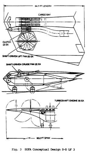

Ну раз народ начал сыпать картинками, то пожалуйста. НЯЗ это реальный проект самолёта для CAS от фирмы Rockwell International где то начала 80-х.

СообщениеДобавлено: 04 дек 2012, 10:47
Если я вижу правильно - разноса крыльев по высоте нет вообще. Там в районе стыка переднего и заднего крыльев всё будет просто феерично. =)
Поэтому, наверное, оно и не пошло.
