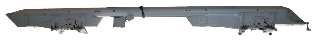

Everything else is a plywood layout "upholstered with tin" Изображение
Сложно сказать. Строчка внизу выглядит так же, как на крыле и дверце шасси. Вероятно, было бы больше работы сделать такую детализированную поддельную модель из фанеры, чем создать настоящий прототип. Функциональные дверцы шасси, боковые и нижние дверцы вооружения и фонарь. Это должен быть прототип, но я думаю, это загадка
