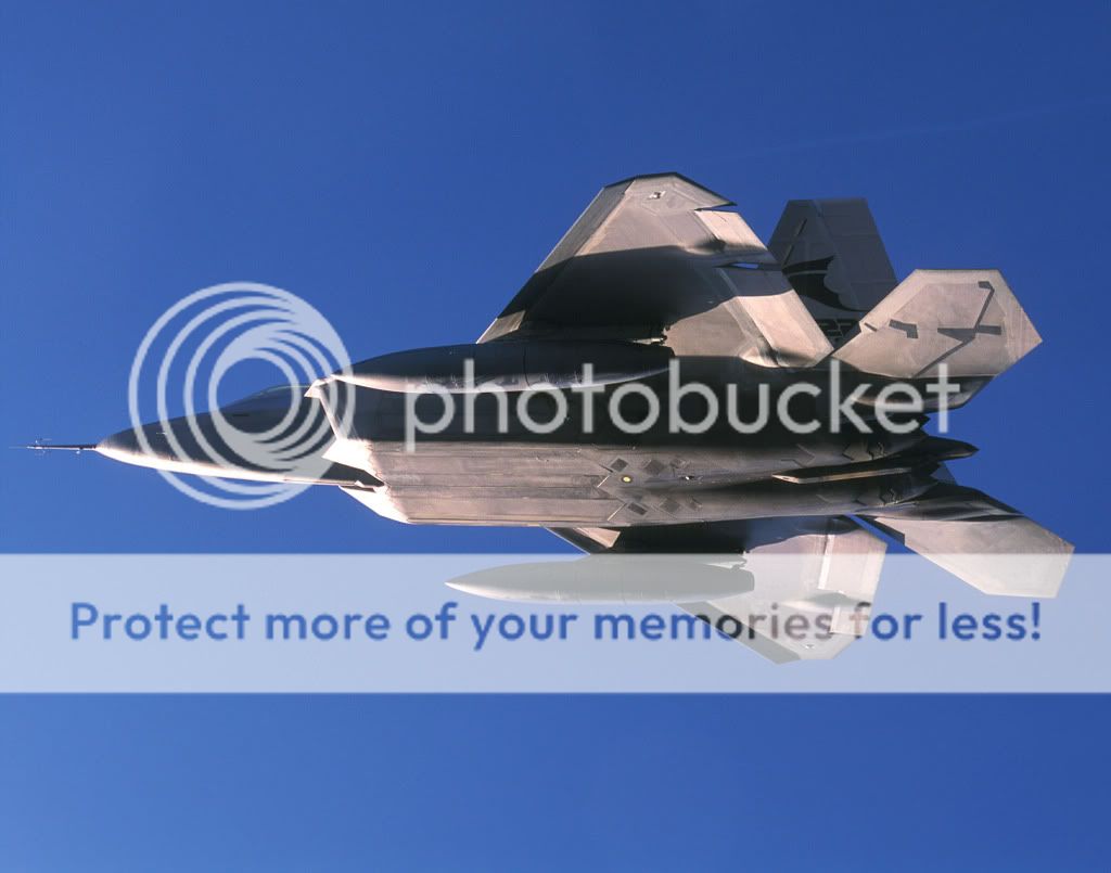

ПТБ для хряпы обеспечат многократное увеличение заметности.
http://i526.photobucket.com/albums/cc345/CreativeTrigger/Reference%20Shots/04e00382_21.jpg
Малозаметный ПТБ для хряпы выглядел бы скорее как комфорный бак F-15E. Или, если рассматривать возможность несбрасываемого, но менее заметного - как нарост на горбу.

>> - А вообще-то F-22 может брать четыре таких ПТБ...
Скорее всего это совсем перегоночный вариант

4 ПТБ Раптор нести не может - хотели, но выяснилось, что даже с замены после LFT части композитных лонжеронов на титановые КСС крыла с 4-мя ПТБ ведет себя не совсем так как предполагалось даже при умеренных перегрузках. Добавлять еще больше титановых лонжеронов не стали.
Поэтому баков будет только два - по 600 галлонов (2,271 литров)
Фирма, которая делает ПТБ - ныне Кобхэм - всего лишь подрядчик ЛМ. Поэтому композиты и котлеты отдельно.
