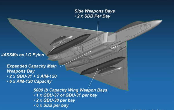

СообщениеДобавлено: 08 ноя 2010, 12:51
Помнится где то речь шла про наклонные ПУ в боковых отсеках, во фото попалось:
http://s009.radikal.ru/i308/1011/4f/da675244fa8d.jpg

насчет "наклонных" - это просто АКУ так выталкивает.
Есть старые фоты от Вани в Дейтонском музее
http://vkontakte.ru/photo-42331_128688188
(и несколько вперед-назад)
вся галерея на сотню-полторы фото на а-базе валялась, но где - не помню
