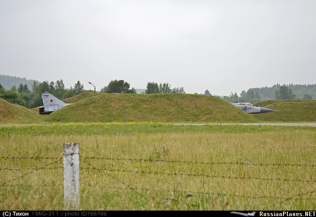

Новейшая не имеющая аналогов модификация МиГ-31Л (Лимузин):
http://russianplanes.net/id166766
 Заголовок сообщения: Re: МиГ-31 / MiG-31 Foxhound
СообщениеДобавлено: 28 июн 2015, 09:57
:mrgreen: :mrgreen: :mrgreen:
СообщениеДобавлено: 28 июн 2015, 11:20
В кабине весь кабинет министров и Путин, а под брюхом Ярс воздушного базирования?
