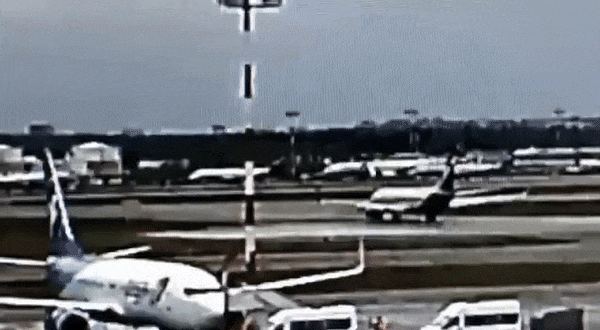

Lexa
Именно лётчик разбил самолёт об полосу:
Анимация, 5 МБ:
А бортпроводники не смогли организовать эвакуацию. Выжили только те, кто сидел на передних местах. Хотя эвакуация должна начинаться с хвоста самолёта.
Картина выживших по рядам:
