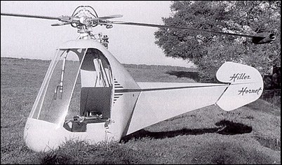

СообщениеДобавлено: 10 май 2016, 12:54
Кроме тестовой вертолетной башни в Ленгли ВРДК с одной камерой сгорания применялись на опытных самолетах Caproni Campini N.1 и И-250 (МиГ-13).
:lol: :lol: :lol: Изображение
Чё за муть???!!! Есть что то общее???
Ваши фантазии "бэ-э-э-зграничны" :mrgreen:

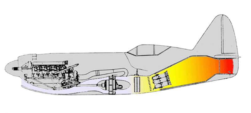

СообщениеДобавлено: 10 май 2016, 13:13
Классика жанра - ВРДК Миг-13
 Заголовок сообщения: Re: Конвертопланы: V-22, AW-609, теперь изобрёл свой.
СообщениеДобавлено: 10 май 2016, 13:16
Схема

Про максимально достигнутые
Andrey_97 писал(а):
которое возможно получить было 2.5
в меморандуме NACA указали, что это "...рациональный для такого принципа режим"
Подскажу уж тебе, что был "...непредвиденно большой расход топлива", что помешало повышать обороты, а вот почему он "возник" - разбирайся сам, это тебе рассказывать не буду (могу только подсказку дать - ЦБ силы к этому причастны 8-) )
Ну а этот Гость, фанатик мотокомпрессоров - никаким комментариям не подлежит вообще! :D :D :D
то тогда какой двигатель поддерживал бы вращение винта после запуска - ramjet?
Как тебе вотетя? ;)
У такого pk" =1,6, супротив

Вертолет Hiller HJ-1 Hornet, 1950 год.
Реактивный привод винта осуществлялся с помощью двух прямоточных ВРД Hiller 8RJ2B, установленных на концах лопастей. Каждый двигатель весил 5,7 кг и выдавал мощность 45 л.с при тяге 17 кгс. Запуск вращения винта осуществлялся электростартером, подключавшимся к втулке винта через сцепление и трансмиссию.
Максимальная скорость вертолета составляла 129 км/ч, крейсерская 111 км/ч, практический потолок 3500 метров. Взлетный вес 400 кг, вес топлива (автомобильного бензина) 200 кг, дальность 60 км.
Скорость спуска в режиме авторотации составляла 18 м/с из-за большого лобового сопротивления неработающих двигателей. Факелы отработанных газов, вырывавшиеся из сопел, слепили пилота и делали невозможным полет в темное время суток. Шум от двигателей распространялся на несколько километров

Там принцип другой. Прямоточный двигатель. Нагнетание за счёт потока во фронтальную часть двигателя.
Вообще .
При диаметре лопасти как у вертолета, 9 и более метров, и окружной скорости 560м/с можно достичь 1.6 центробежным нагнетанием можно и больше. Но, согласно отчёту НАСА такая схема неэффективна по топливу и недолговечна.
Но какое это имеет отношение к вашему изобретению?
Главным преимуществом концевых двигателей является упрощение конструкции при отсутствии механического вала. Для конвертоплана требуется синхронизация. То есть механический привод должен быть. Это нивелирует даже те малые достоинства вашего "изобретения", которые, казалось бы, в чём то есть.
Плюс к этому, какой диаметр лопасти у конвертоплана? Почему то мне кажется, что не 10м, а меньше. Метров 5, наверное.
