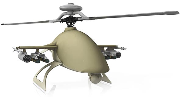

Наиболее эффективное на момент техническое решение реактивного привода несущего винта - подвижный ТРД, установленный на втулке винта с выхлопом на концах лопастей (вертолета Orca швейцарской компании Unmanned Systems)
К сожалению для энтузиастов реактивного движителя, КПД даже такой схемы (с газовым трактом минимальной протяженности без поворота потока) остается существенно ниже по сравнению с механическим приводом от неподвижного ГТД.
http://topwar.ru/8528-unmanned-systems- ... p-jet.html
