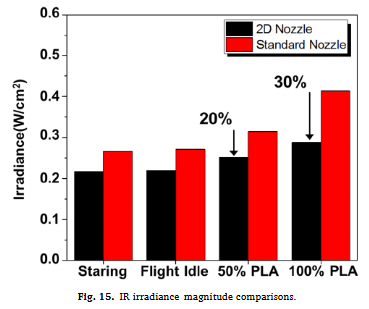

это, конечно, не совсем соответствует конфигурации SU57, но в исследованиях дозвуковых двухмерных сопел без дожигания уменьшение тяги составляет около 2,5% при максимальной тяге, но намного меньше при 70% тяги и практически равно нулю при 50% мощности, в то время как инфракрасное излучение сопел уменьшается до 30%, а также струя выхлопа сам по себе он охлаждается быстрее из-за того, что имеет большую плоскую поверхность, взаимодействующую с холодным воздухом. Есть и другие нюансы: длина волны ИК-излучения сопла, температура часто может превышать 3-5µm градусов, что в основном и отслеживают инфракрасные ракеты. Это происходит без активного воздушного байпаса охлаждения, это чисто изменения, связанные с геометрией и поверхностью сопла, поэтому можно ожидать большей разницы при активном охлаждении, но это правда, что активное охлаждение теперь также доступен с круглой насадкой, как на F35
тесты с активным охлаждением показали значительное снижение ИК-сигнатуры
Попробуй использовать другой переводчик или строить более простые фразы.
Очень сложно понять.
СообщениеДобавлено: 18 дек 2024, 07:13
Сообщений: 423
xab
Там физический принцип буквально написан. Барьерный слой охлаждающего воздуха создают между горячей внутренней частью и холодной внешней, за счёт чего снижают излучение самого сопла в ИК. Причём на реальном сопле, а оно не обязательно так же работает, как в этом довольно старом патенте, выходы каналов охлаждающего воздуха видны невооружённым глазом.
Эксперимент можешь дома провести. Налить кипяточка в термос, схватиться за термос рукой. Нормально, температура комфортная. А потом налить кипяточка в алюминиевую кружку и схватиться за неё рукой. Неприятно, а может даже ожог. Это потому что коэффициенты теплопроводности и теплопередачи у термоса и алюминиевой кружки сильно разные, хотя и там и там кипяток. И в ИК они, соответственно, будут сильно по-разному светиться.
Вот и тут тот же принцип, снижение теплового потока от раскалённых газов к внешней обшивке сопла, только техническая реализация на F-22 и Су-57 разная.
С физикой у тебя явно не лады.
Сначала пишешь про "барьерный слой охлаждающего воздуха", а потом про термос.
Походу ты очень совсем не понимаешь предмет о котором пытаешься рассуждать.
Спорить с тобой бесполезно.
К сожалению, все это херня!
Технологии конца прошлого века видят КР (Томагавк) с носу на фоне неба с расстояния 250 км. С бокового ракурса все 1000 км. И это объектив 100мм с матрицей 256*256.
Так что, снижение ИК заметности, бесщадно проиграло средствам обнаружения.
Максимум, пригодится гонять зулусов, ну или взбодрить "недилетантов". :D
