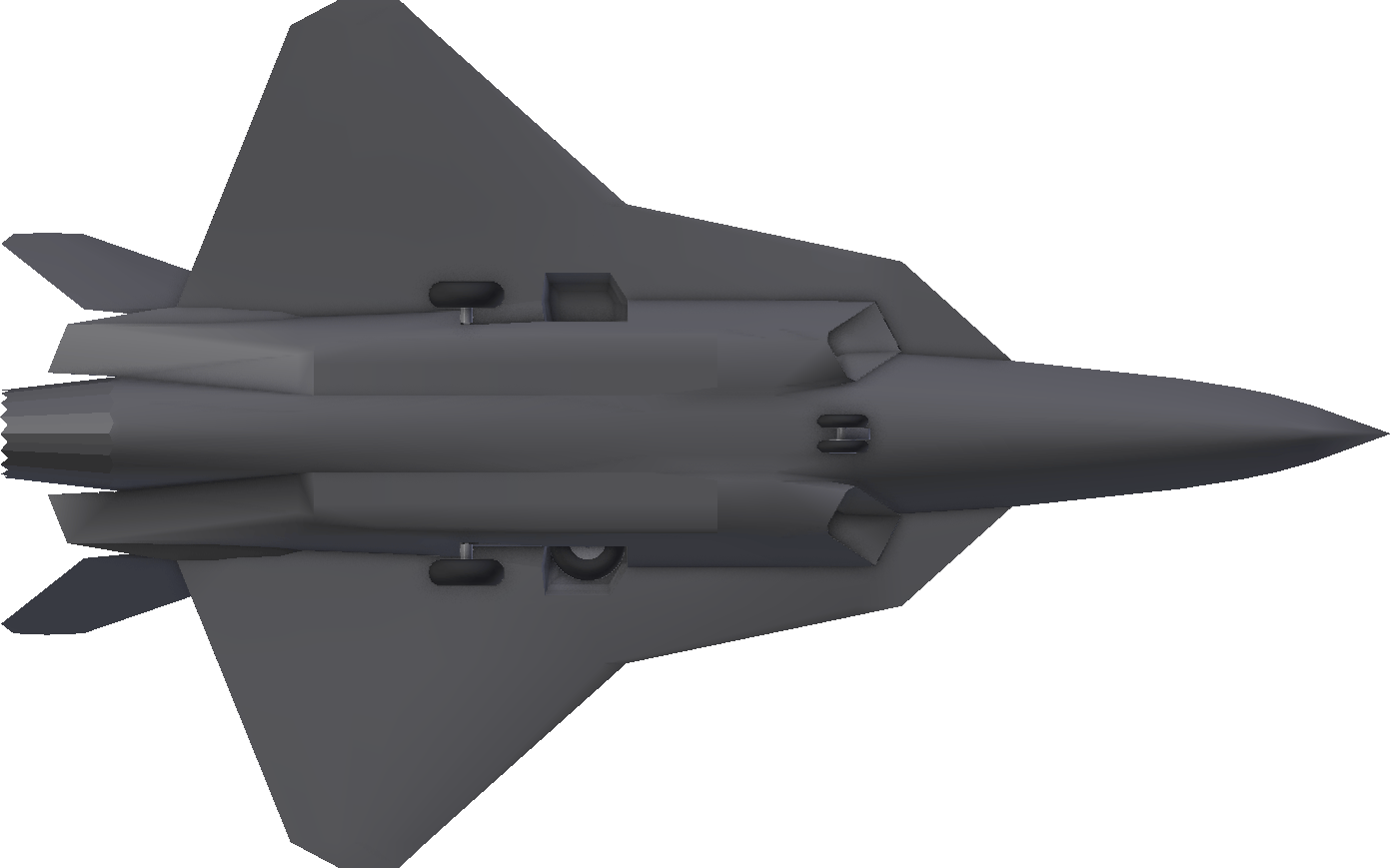

СообщениеДобавлено: 25 июл 2015, 22:26
Вот балки:
Попутно изменена незначительно геометрия отсеков, ракеты и двигатель наклонены на 1 градус, так чтобы добавить больше пространства над двигателем и сделать филей более плоским, дополнительно увеличена мотогондола.
Подумываю увеличить высоту стоек.
 Заголовок сообщения: Re: Е-51 ЛМФС/ЛФИ
СообщениеДобавлено: 26 июл 2015, 01:23
А можно вид снизу? И зачем стойки удлинять? И два графика для старой и новой хчф для сравнения если можно.
СообщениеДобавлено: 26 июл 2015, 07:08
Чтобы техники головой о створки не бились :D
СообщениеДобавлено: 26 июл 2015, 07:49
Ну ёлки-палки, надо более изящные варианты порисовать.
СообщениеДобавлено: 26 июл 2015, 09:18
А двигатель Вы как планируете снимать? Я про места подхода к узлам крепления.
А в процессе эксплуатации лопатки осматривать?
СообщениеДобавлено: 26 июл 2015, 09:33
А что не так-то?
Интересный вопрос. А можно примеры, как это делается на других самолётах?
СообщениеДобавлено: 26 июл 2015, 09:47
А двигатель Вы как планируете снимать? Я про места подхода к узлам крепления.А в процессе эксплуатации лопатки осматривать?
Про это еще рано спрашивать, не торопитесь.
СообщениеДобавлено: 26 июл 2015, 11:10
Гоха писал(а):
А двигатель Вы как планируете снимать? Я про места подхода к узлам крепления. А в процессе эксплуатации лопатки осматривать?
Из-за таких ошибок на ранней стадии проектирования потом приходится весь планер переделывать. К тому же стандартный вопрос даже для уровня диплома 101-ой кафедры МАИ.
СообщениеДобавлено: 26 июл 2015, 11:15
Я предполагал, что он будет выниматься как патрон из дробовика :roll:
