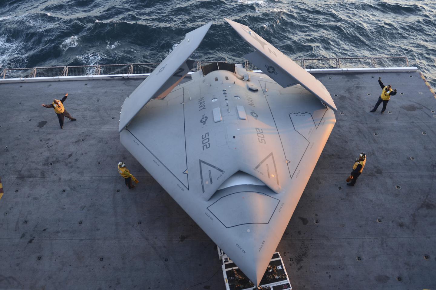

Охотник и Х-47В
Вероятно угол стреловидности тоже равен 55 градусов.
Относительная масса топлива 40% (как у Х-47В) по моим расчётам достигается только при массе топлива 11 тонн. Взлётная масса в таком случае 27 тонн и дальность 4900 км. Естественно это при той геометрии, что на схеме

На подъёмнике перспективного авианосца вместе с ЛМФС. Желательный размах крыла до 18 м для обеспечения складывания
Ув paralay . Ввыы , что ? Стелс-ЛК уже собрались складывать? (Хотя ...что это я .. Можно тогда и про изменяемую геометрию задуматься . И про...про... )
