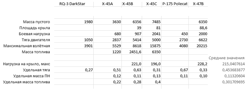

Для С-70 имеем
Тяга двигателя 8800 кгс
Масса нагрузки (4 х Х-59МК2) = 3080
Площадь крыла (по данным Паралая) = 115
Из этих данных попытаемся рассчитать MTOW Охотника:
24837 кг из удельной нагрузки на крыло
19400 из тяговооружённости
27207 из удельной массы вооружения.
Видим, что X-45A и B по удельной тяге выделяются. Делаем предположение, что они получились такими из-за УВТ и необходимости иметь переразмеренный двигатель. (Также выделяется Polecat, но непонятно, почему). Убираем эти два Боинга из расчёта и получаем 22967 кг из тяговооружённости.
Усредняем, получаем 25 000 кг максимальной взлётной.
Масса пусто 13438 кг
Масса топлива 8015 кг
Далее, считаем дальность исходя из оптимистичного варианта:
Пусть Кмакс = 13,5 (чуть ниже МиГа)
Средняя масса со сбросом вооружения на полпути составляет 13438 + (8015+ 3080)/2 = 18985
Потребная тяга = средняя_масса/К. Считаем: 18985 / 13,5 = 1406 кгс.
У двигателя удельный расход на крейсерском режиме 0,67 кг/кгс*ч, а значит в час он будет потреблять 1406 * 0,67 = 942 кг керосина.
Всего топлива хватит на 8015/942 = 8,5 часов полёта.
За это время на скорости 900 км/час он преодолеет 7657 км.
117 км отбрасываем на взлёт и набор высоты, остаётся 7540 км перегоночной дальности.
P.s. Если две ракеты из полезной нагрузки заменить на вкладные топливные баки, то горючки будет 9555 кг, а дальность возрастёт до ~9000км. Но это, как мне кажется, предел.
Рассчитаем перегоночную дальность Су-27 по предложенной методике
масса пустого 17500 кг
масса топлива 9400 кг
К макс = 11.8
средняя масса 17500 + (9400 : 2) = 22200 кг
потребная тяга 22200 кг : 11.8 = 1881 кгс
удельный расход АЛ-31Ф 0.67
часовой расход топлива 0.67 * 1881 кгс = 1261 кг/ч
время полёта 9400 кг : 1261 кг/ч = 7.46 часов
дальность полёта 7.46 ч * 900 км/ч = 6711 км
реально 3680 км
 Заголовок сообщения: Re: Перспективный российский малозаметный ударный БПЛА
СообщениеДобавлено: 28 янв 2019, 19:08
Хм. Посчитал, не бьётся. Где-то в два раза завышенные результаты получаются... Причём что для Су-27 с МиГ-29, что для МиГ-23МЛ. Задом чувствую, что дело в ВСХ двигателя, но подтвердить пока не могу.
Буду думать.
P.s. Не, ну можно просто на два разделить полученные результаты и всё совпадёт, но это не наш метод.
СообщениеДобавлено: 28 янв 2019, 19:16
Вариант задней кромки
СообщениеДобавлено: 28 янв 2019, 19:26
Сообщений: 125
К макс = 11.8
реально 3680 км
не заметил, где расчеты учитывают два двигателя?
