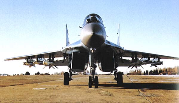

Сообщений: 12908
Вида спереди для МиГ-29М так и не нашёл, возможно его нет в природе

Сообщений: 603
Так там тоже что для корабелки

Сообщений: 12908
Не нашёл ни того ни другого, только сверху да сбоку. Для МиГ-35, МиГ-29К/КУБ есть более менее

https://airwar.ru/enc/fighter/mig29m.html

Сообщений: 12908
Смишно компрессор нарисовали, так еще и заборник клином закрыли как на МиГ-29 :lol:
Для наших целей подойдёт МиГ-35 с чуть меньшей площадью, так как фонарь одноместный
