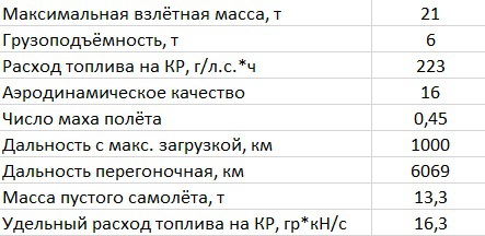

Посчитал грубо, через уравнение Брегэ:
Принял ад. качество 16, дальность с макс. загрузкой 1000 км (+ 20мин)
P.S. Табличка для H=11км. Для H=7500 Удельный расход топлива растёт на 0,1 г и перегоночная дальность полёта на 300км.
