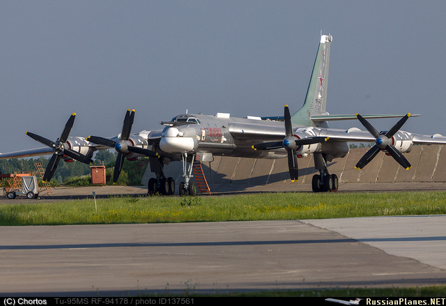

29 декабря в Жуковском состоялась передача очередного модернизированного турбовинтового стратегического ракетоносца Ту-95МС в Минобороны России. На самолете проведена замена радиоэлектронного оборудования, позволяющая повысить эффективность целевого применения авиационного комплекса.
К концу 2016 года в строй ВВС России поступят еще 20 модернизированных самолетов.
