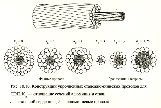

Провод проводу рознь - толщина проводов высоковольтных ЛЭП больше длины волны наиболее распространенных 3,2-см радаров (окно радиопрозрачности в атмосфере)
Поэтому производитель РЛС МФ2 сознательно лукавит, когда упоминает о возможности обнаружения проводов ЛЭП, при этом заявляя предел разрешения радара на уровне 25 см.
Чем меньше длина волны по сравнению с линейными размерами препятствий, тем лучше для обнаружения, это однозначно. Кроме длины волны, на угловое разрешение радара влияют расстояние до препятствия (пропорциональное рассеиванию отраженного сигнала) и количество приемо-передающих модулей в матрице АФАР.
Ширина луча радара влияет на разрешение только при использовании древней параболической антенны с одним приемо-передающим модулем. Минимальную ширину луча этой антенны в сантиметровом диапазоне на дистанции 400 метров можно оценить в один-два метра. Танк она сможет отличить от рядом стоящей будки только по степени их радиоконтрастности (энергии отраженного сигнала).
Иначе говоря, пока что наши вертолетчики являются потенциальными смертниками при полетах на предельно низких высотах особенно ночью, когда очки ночного видения не дают такого разрешения, как глаза человека днем.
Разве провод ЛЭП похож на шар? Потому что то, что вы пишите касается только одинокого сферического коня в пустоте(вакууме). Или когда провод висит в воздухе торцом к радару, поэтому у него нет длинны, а только сечение. Я с таким в жизни не сталкивался.
Ну и директоры, рефлекторы, вибраторы на ТВ антенах вообще бесполезные штуки по вашему - у них же сечение меньше длины ТВ волны в десятки раз. Как они сигнал ловят?, магия, наверное...
