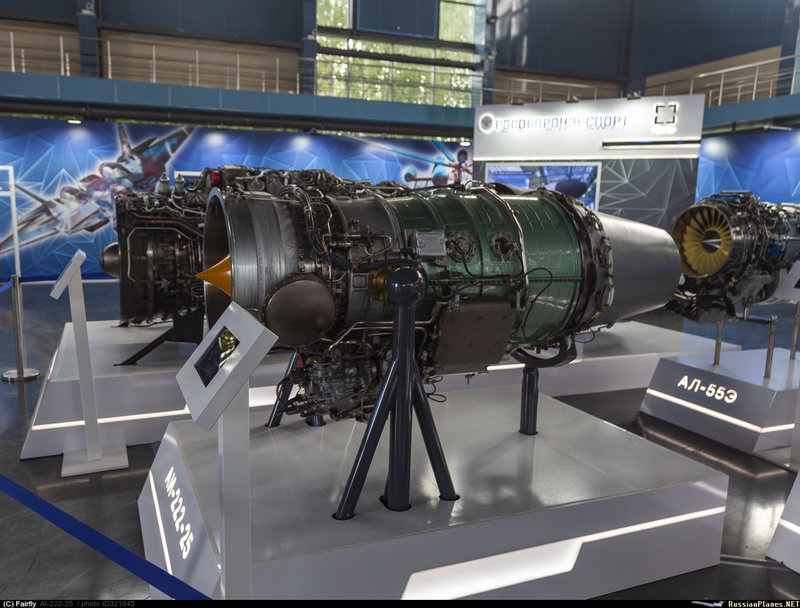

https://russianplanes.net/id321845

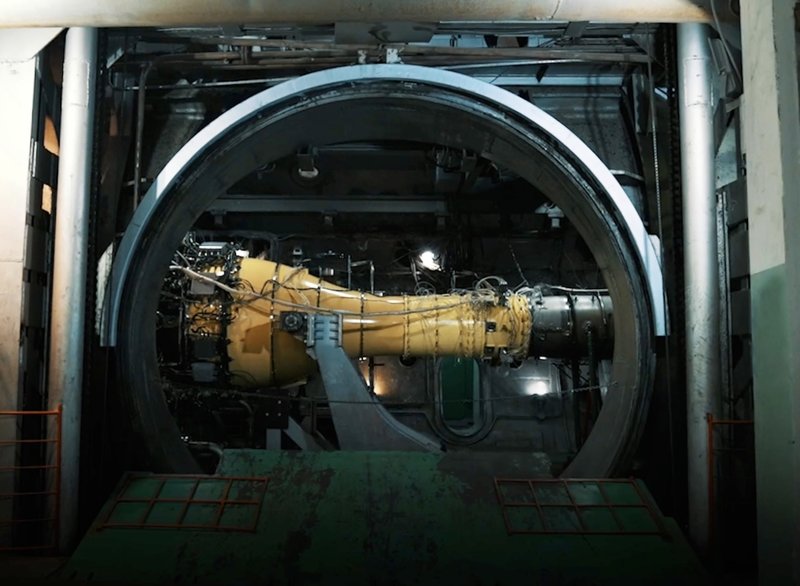

Созданную ОДК систему управления двигателем ПД-8 испытали огнем https://www.uecrus.com/press/sozdannuyu ... ali-ognem/
Система управления двигателем ПД-8 для самолета SJ-100, созданная Объединенной двигателестроительной корпорацией Госкорпорации Ростеха, успешно прошла испытания экстремально высокими температурами. Гидромеханические агрегаты САУ-8 выдержали испытания пламенем и сохранили работоспособность при температуре 1100 градусов Цельсия.
Первые испытания на огнестойкость прошли в Центральном институте авиационного моторостроения имени П.И.Баранова (ЦИАМ). Были проверены основные узлы системы, созданной предприятием ОДК-СТАР (входит в ОДК), – агрегат механизации двигателя, дозатор топлива, блок насоса, а также клапан перепуска топлива.
«Впервые все гидромеханические агрегаты САУ-8 прошли через имитацию пожара в мотогондоле двигателя. Результат показал, что при создании новых силовых установок закладывается серьезный запас прочности. Эти испытания – еще один важный шаг к сертификации нового российского двигателя ПД-8 для самолета SJ-100», – уточнил главный конструктор ОДК-СТАР Сергей Остапенко.
Специалисты ОДК-СТАР в кратчайшие сроки, в течение одного года, создали систему автоматического управления двигателем ПД-8. В июне завершились опытно-конструкторские работы, сейчас заканчиваются предварительные и квалификационные испытания агрегатов, в том числе на климатические, механические и другие внешние воздействия. После летной программы квалификационных испытаний пермские агрегаты перейдут из статуса опытных в серийные.

Первые испытания «сердца» ПД-35 превзошли ожидания https://rostec.ru/news/pervye-ispytaniy ... hidaniya-/
В Центральном институте авиационного моторостроения имени П.И. Баранова (ЦИАМ) состоялись первые испытания газогенератора авиадвигателя ПД-35 Объединенной двигателестроительной корпорации, самого большого двигателя в истории современной России. Испытания прошли в условиях, имитирующих работу полноразмерного двигателя, и показали хорошую сходимость полученных параметров газогенератора с проектными данными. Они дали разработчикам двигателя и специалистам ЦИАМ важную информацию и опыт, который будет использоваться в ходе дальнейшей разработки и доводки семейства двигателей на базе испытанного газогенератора.
«Первые испытания газогенератора ПД-35 для дальнемагистральных лайнеров превзошли ожидания. Разрабатываемая Объединенной двигателестроительной корпорацией силовая установка будет настоящим гигантом – в нашей стране таких авиадвигателей еще не было. Диаметр его вентилятора – 3,1 метра, тяга – 35 тонн. В ходе испытаний имитировалась работа полноразмерного двигателя. Для этого специалисты ЦИАМ создали уникальное стендовое оборудование и ПО», – сообщили в Ростехе.
По глубине проработки, количеству создаваемых стендовых систем, числу измерений испытания оказались беспрецедентными. Оценивалось свыше 1500 параметров: давление, температура, усилия, расходы топлива и масла, напряжения, вибрации, пульсации давлений и многое другое.
Размеры газогенератора обуславливают огромную теплоотдачу в масло, поэтому для обеспечения его работы на всех имитируемых режимах особое внимание было уделено созданию стендовой маслосистемы. Испытатели ЦИАМ синхронизировали ее со сложной системой воздухообеспечения, состоящей из 13 подводов и 4 отводов воздуха.
Количество, масштаб, сложность работ в совокупности с высокими требованиями заказчика к точности поддержания параметров потребовали новых подходов и к управлению стендовыми системами. Специально для испытаний в ЦИАМ было разработано индивидуальное программное обеспечение для централизованного управления системами и контроля их параметров.
