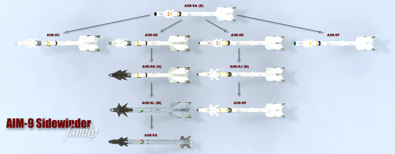

Семейство AIM-9 Sidewinder
В полном размере здесь
