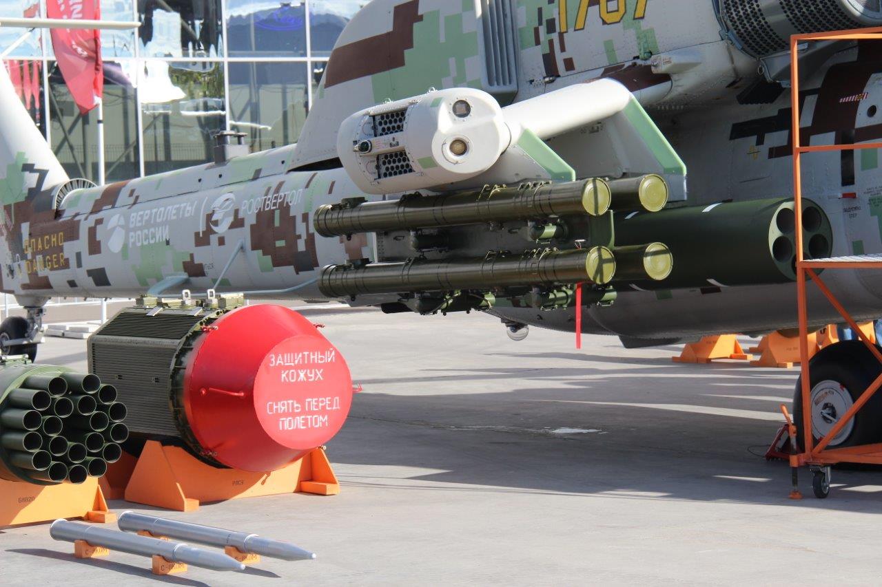

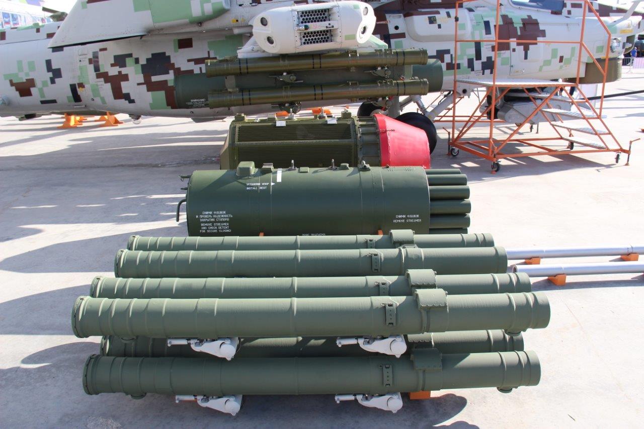

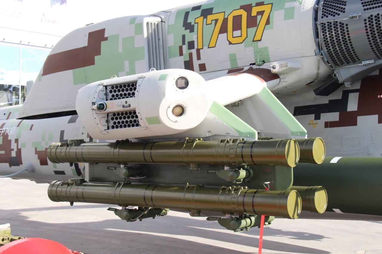

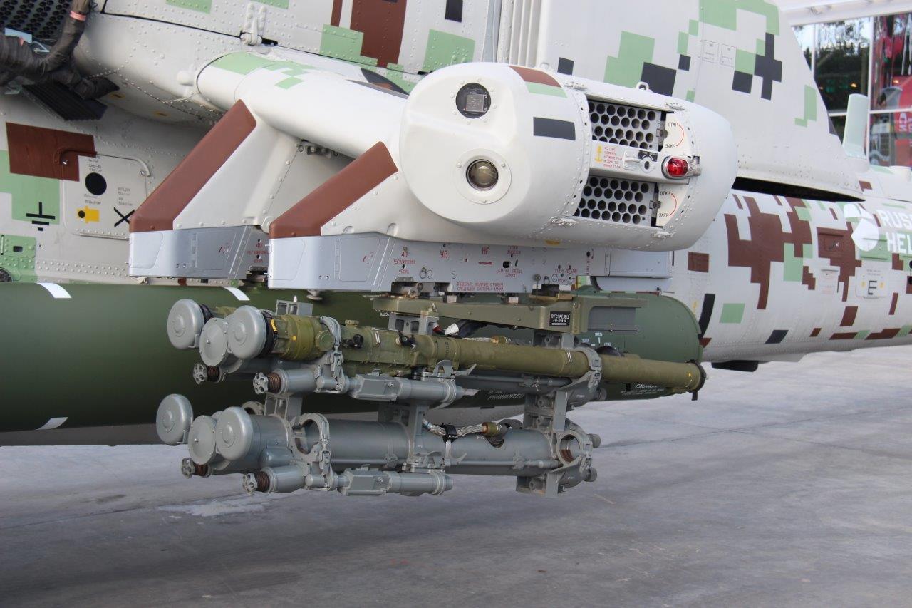

Ми-28НЭ с ПТУР Хризантема-М на форуме Армия-2018. Рядом подозрительный агрегат, похожий на подвесную РЛС наведения которую прочили для Ми-28НМ с Хризантемами.
7911250b019d2e96e036b757a75026a1.png [ 649.44 Кб | Просмотров: 148 ]
DlHiAZxUcAUyULg.jpg [ 154.16 Кб | Просмотров: 204 ]
 Заголовок сообщения: Re: Ми-28Н Ночной охотник / Mi-28 Havoc
Сообщений: 9456
Зачем ему аж две РЛС?
Сообщений: 15
Хризантема имеет автоматическое радиолокационное наведение. Для этого нужна отдельная РЛС наведения.

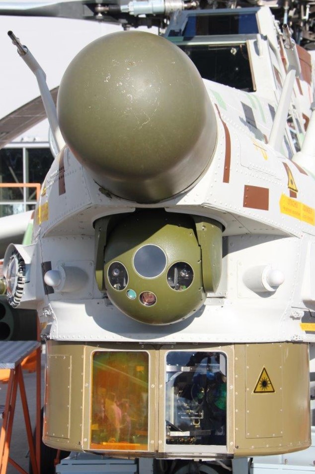

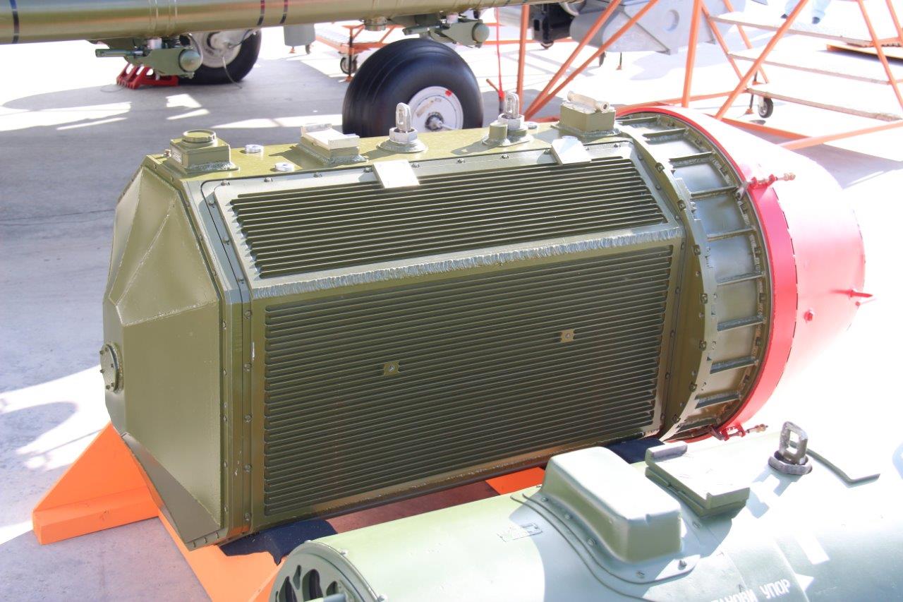

Разработанный АО "Заслон" (Санкт-Петербург) подвесной блок орудий с кассетами модульной конструкции 9-А-5013, предназначенный для размещения и запуска 25 неуправляемых авиационных ракет семейства С-8 калибра 80 мм, в подготавливаемой экспозиции Международного военно-технического форума "Армия-2018" в парке "Патриот". Кубинка (Московская область), 20.08.2018 (с) Михаил Жердев
Мультициклонное пылезащитное устройство
А что за чуда - Аппаратура сопряжения с БПЛА
Сообщений: 15
В стриме Лайфа стендист на полном серьезе сказал что обтекатель наведения Атаки, на носу - оно и есть.
Явный блеф.

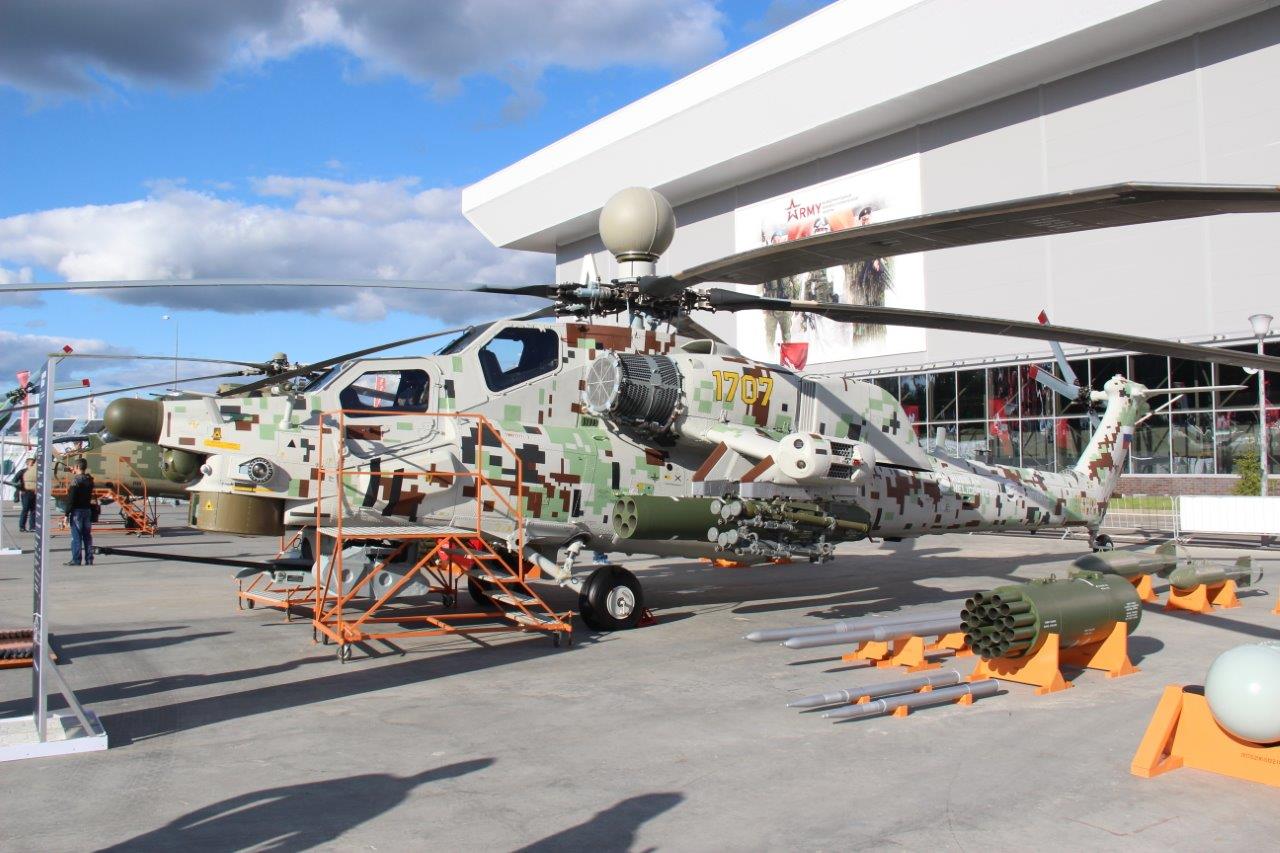

«Ночной охотник» получает новое вооружение
Андрей Фомин 24 августа 2018
фото: Андрей Фомин
Продемонстрированный холдингом «Вертолеты России» в ходе прошедшего в конце августа военно-технического форума «Армия-2018» на статической стоянке Конгрессно-выставочного центра «Патриот» модернизированный армейский боевой вертолет Ми-28НЭ привлекал внимание специалистов и посетителей не только оригинальным «пиксельным» камуфляжем и новыми мультициклонными пылезащитными устройствами воздухозаборников двигателей, но, в первую очередь, значительно расширенной номенклатурой вооружения. Если штатным оружием нынешних серийных Ми-28Н, Ми-28НЭ и Ми-28УБ, помимо подвижной пушки 2А42, являются неуправляемые ракеты и противотанковый ракетный комплекс «Атака-В» с управляемой ракетой 9М120, то у модернизированной машины, к этому добавились новые ракетные комплексы «Хризантема‑ВМ» с ПТУР типа 9М123М, «Атака-ВМ» с ракетой 9М120-1 и «Стрелец-ВМ» с ракетой «воздух–воздух» типа «Игла», а также авиабомбы калибра до 500 кг.
фото: Андрей Фомин
Как сообщили в «Вертолетах России», введение в состав вооружения «Ночного охотника» ракетного комплекса «Хризантема-ВМ» с двухканальной системой наведения (радиолокационное и лазерное) позволит увеличить дальность поражения бронированных целей до 10 км. Модернизированный комплекс «Атака-ВМ» также теперь имеет лазерное наведение. В связи с организацией лазерного лучевого канала наведения ракет комплексов «Хризантема-ВМ» и «Атака-ВМ» вертолет оснащается модифицированной обзорно-прицельной станцией ОПС-28М. А радиолокационное наведение ракет 9М123М обеспечивается с помощью подвешиваемого под крылом контейнера, демонстрировавшегося рядом с вертолетом.
фото: Андрей Фомин
Кроме того, показанный на «Армии-2018» модернизированный Ми-28НЭ оснащается новыми лопастями несущего винта и более мощными двигателями ВК-2500‑01 взлетной мощностью 2400 л.с. (такие сейчас применяются на вертолетах Ка-52, а серийные Ми-28Н и Ми-28НЭ имеют двигатели ВК-2500‑02 мощностью 2200 л.с.), а также стабилизатором увеличенной площади. Благодаря этому существенно повышаются летно-технические характеристики в условиях высокогорья и жаркого климата, расширяются возможности вертолета в части выполнения фигур сложного пилотажа, увеличивается крейсерская и максимальная (с нынешних 300 до 315 км/ч) скорости полета. Нормальная взлетная масса модернизированного Ми-28НЭ составляет 11 150 кг (у серийных машин – 10 900 кг), максимальная взлетная масса в боевом варианте – 12 100 кг.
фото: Андрей Фомин
Как отметил на форуме глава холдинга «Вертолеты России» Андрей Богинский, «одним из самых интересных нововведений является возможность взаимодействия с беспилотными летательными аппаратами. Теперь ими можно дистанционно управлять прямо из кабины Ми-28НЭ».
В качестве демонстратора программы модернизации Ми-28НЭ, судя по всему, был представлен второй опытный экземпляр вертолета Ми-28УБ с двойным управлением (ОП-2). Показанные на нем усовершенствования, вероятно, будут реализованы на будущих серийных Ми-28НМ для российского Минобороны и предлагаться зарубежным заказчикам в качестве опции на Ми-28НЭ.
