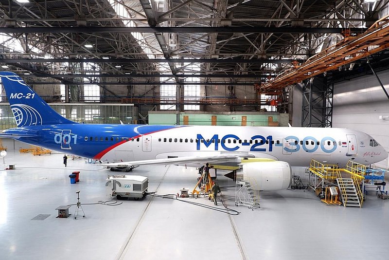

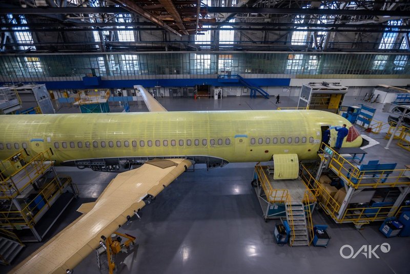

Ремоторизацию первого летного экземпляра МС-21 завершили на Иркутском авиазаводе https://www.aex.ru/news/2022/10/3/248330/
3 октября 2022 г., AviaStat.ru – Ремоторизацию первого летного экземпляра самолета МС-21 завершили на Иркутском авиазаводе. Воздушное судно с отечественным двигателем ПД-14 передадут в ЛИиДК ОКБ имени А.С. Яковлева. По окончании отработки всех систем и оборудования будут выполнены руление, скоростная пробежка по ВПП и испытательный полет машины. Об этом сообщает ИА IrkutskMedia со ссылкой на страницу Иркутского авиазавода во "ВКонтакте".
Первенец Иркутского авиазавода прибыл на предприятие для ремоторизации после завершения полетов по программе испытания самолета МС-21-300. За прошедшие месяцы производственниками и конструкторами была проведена громадная работа.
"Все запланированные мероприятия выполнены в полном объеме согласно конструкторской и доработочной документации инженерного центра. На сегодня первый МС-21 вместо американского Pratt&Whitney оснащен пермским двигателем ПД-14", — сказал начальник цеха 277 Михаил Кириллов.
Кроме монтажа отечественной маршевой силовой установки, на машине проводилась доработка систем по результатам прошедших летных испытаний самолетов типов МС-21-300 и МС-21-310. Также часть импортных компонентов оборудования авиалайнера была заменена на российские аналоги.
Над выполнением масштабных задач трудился не только персонал цеха окончательной сборки и агрегатно-сборочного производства по ГАТ. Большое участие приняли партнеры по кооперации. Это филиалы ПАО "Ил" — ВАСО и Авиастар, АО "КАПО-композит", "АэроКомпозит-Ульяновск", "ОКБ "Аэрокосмические системы", АО "Промтех-Иркутск", "ОДК-ПМ" и "ОДК-Авиадвигатель". Они оперативно поставляли необходимые детали и агрегаты, выезжали в Иркутск для сопровождения ремоторизации.
В середине сентября на ИАЗ прибыла большая бригада в составе специалистов ЛИиДК ОКБ им. А.С. Яковлева под руководством первого замдиректора комплекса Рубена Амбарцумяна, а также группа специалистов инженерного центра, возглавляемая заместителем главного конструктора МС-21 Дмитрием Аббасовым.
"Сегодня отрабатываются системы и оборудование самолета для обеспечения в дальнейшем безопасности полетов по программам доводочных и сертификационных испытаний. График насыщенный, трудимся буквально в три смены. И хорошо, что на иркутских авиастроителей всегда можно положиться. Они неизменно обеспечивают высокий уровень сопровождения наших работ. Любой вопрос решается мгновенно", — сообщил Рубен Амбарцумян.
Ведущий конструктор по самолету Вячеслав Мазурин также отметил профессиональное и слаженное взаимодействие технологов цеха 277 и цехов АСП по ГАТ с конструкторами инженерного центра. Это, по его словам, еще раз подтверждает, что только коллективным трудом достигается прогресс.
В октябре специалисты планируют выполнить подъем ремоторизированного авиалайнера в воздух. После нескольких полетов с заводского аэродрома МС-21 отправится в Жуковский.
Напомним, что парки авиакомпаний к 2030 году намерены пополнить 270 собираемыми в Иркутске МС-21. Правительство утвердило комплексную программу развития авиатранспортной отрасли.

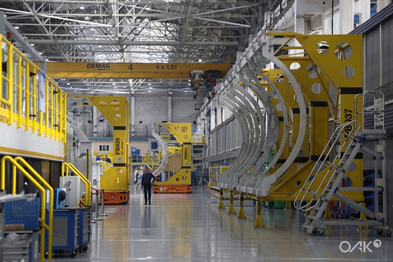

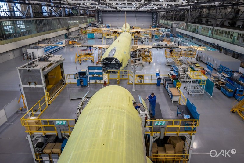

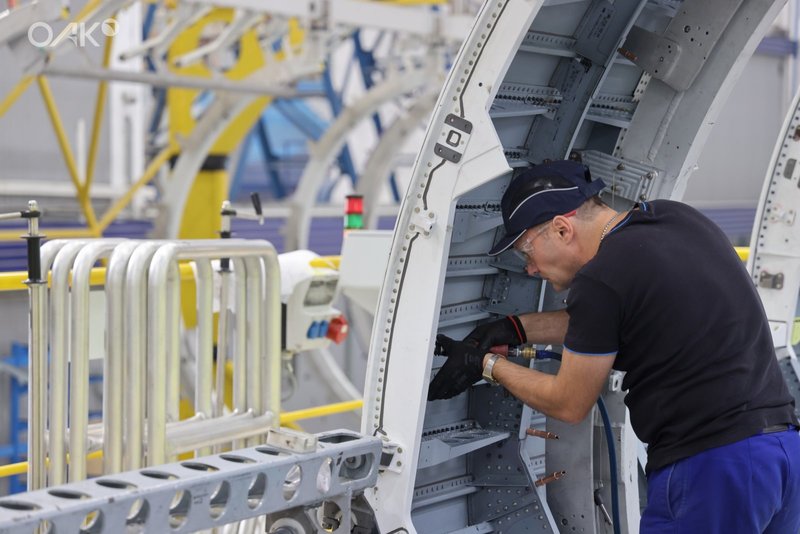

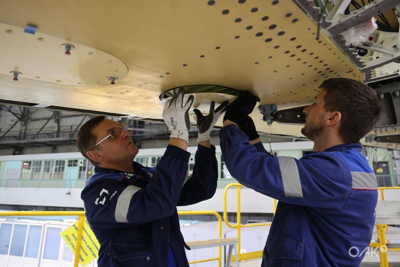

Сегодня предлагаем вам познакомиться поближе с Иркутским авиационным заводом – одним из самых современных и высокотехнологичных предприятий #ОАК. Завод ведет опытное и серийное производство авиационной техники различного назначения. В частности, здесь кипит работа по авиалайнеру МС-21 – ключевому проекту государственной программы «Развитие авиационной промышленности».
На предприятии внедрены современные технологии механообработки, заготовительно-штамповочного производства, нанесения покрытий и термообработки, автоматизированной агрегатной и окончательной сборки. Также ИАЗ входит в число российских лидеров в области внедрения цифровых и Lean-технологий.
Завод обладает богатой производственной культурой, традициями и опытом выполнения самых важных задач – за последние 20 лет свыше 190 сотрудников предприятия были представлены к различным государственным наградам за добросовестный труд и вклад в развитие российской авиации. Также ИАЗ славится своими трудовыми династиями, на предприятии их больше пятнадцати, некоторые из них – уже в четвертом и даже пятом поколении! Например, суммарный стаж династии Танцер составляет 331 год! Сегодня здесь работают праправнучки Татьяны Марковной Танцер, которая трудилась мастером в 248 цехе в 40-х годах.
С учетом актуальных государственных задач по подготовке к крупносерийному производству новейшего авиалайнера МС-21, Иркутский авиационный завод сегодня ведет набор персонала по целому ряду направлений. В частности, на предприятии открыты вакансии для инженеров, технологов, конструкторов и авиационных техников, а также для токарей, слесарей, фрезировщиков и других представителей рабочих специальностей.

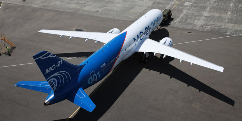

Первый МС-21 покрашен в ливрею авиакомпании «Россия»
Опытный образец самолета МС-21 будет эксплуатироваться корпорацией «Иркут» (входит в ПАО «ОАК» Госкорпорации Ростех) для обучения пилотов-инструкторов авиакомпании «Россия». Кроме того, совместно с группой Аэрофлот также будет вестись работа над дорожной картой выполнения технического обслуживания в аэропортах потенциальной маршрутной сети новых лайнеров.
В июле 2021 года корпорация «Иркут» и авиакомпания «Россия» сформировали рабочую группу по реализации комплекса мероприятий для начала осуществления коммерческих рейсов на самолетах МС-21. На первоначальном этапе фирменная серо-красно-белая ливрея авиакомпании будет нанесена на три опытных самолета корпорации «Иркут», не включенных в парк перевозчика. Далее ливрея будет наноситься на воздушные суда, уже принятые в состав флота.
На следующей неделе опытный образец МС-21 в ливрее авиакомпании «Россия» прибудет в Летно-испытательный и доводочный комплекс ОКБ им. А.С. Яковлева в г. Жуковском для прохождения подготовки к предстоящему циклу полетов.

Fencer 2 писал(а):
МС-21-300 б/н 73054
ух ты. прям красиво в ливрее выглядит!
Ливрея Ростеха, которая выше, тоже офигенная.
