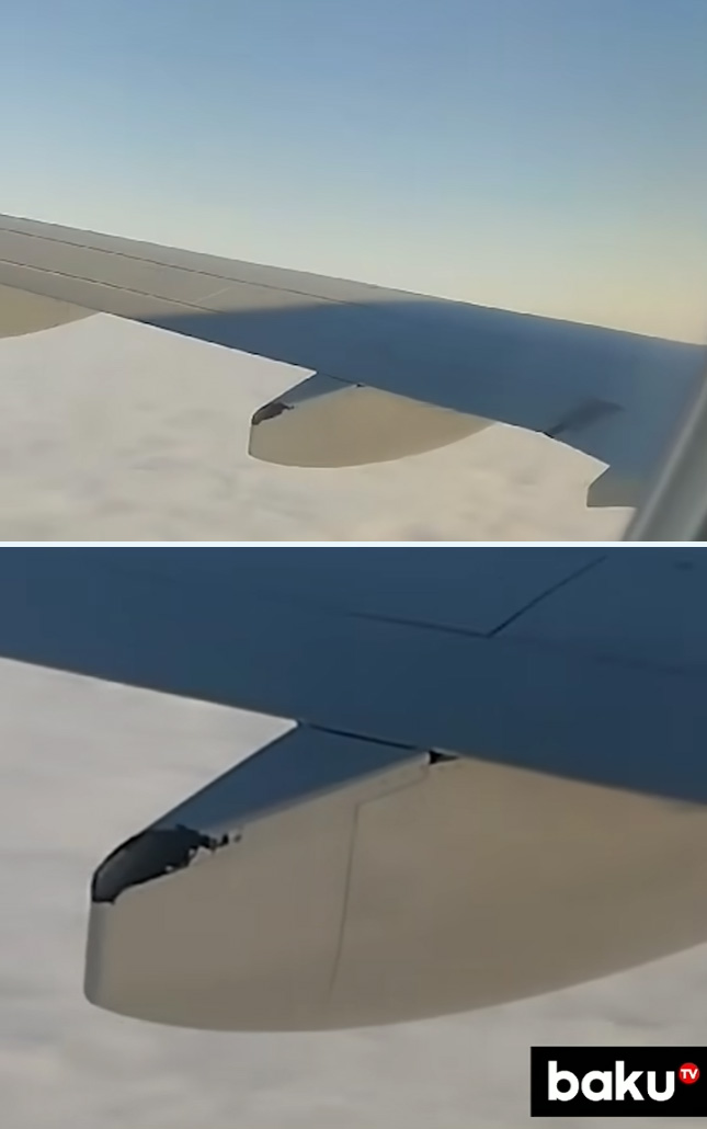

Имеющиеся на самолёте повреждения похожи на попадание чего-то относительно мелкокалиберного и с неконтактным подрывом. Причём, это что-то должно уметь стрелять по данным РЛС, т.к. всё происходило в условиях ограниченной видимости и не возможности визуальной идентификации цели.

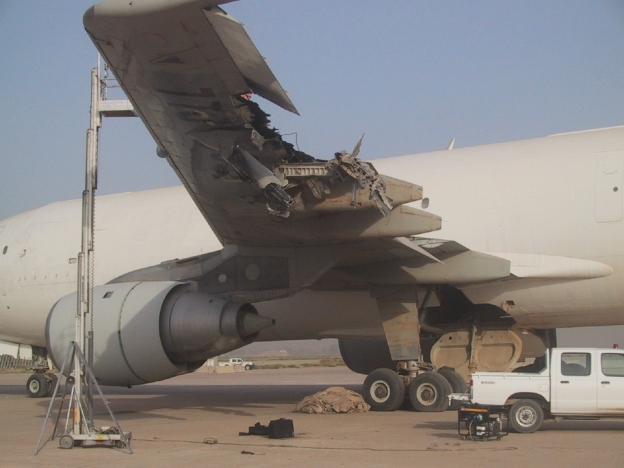

даже с осветительной? немного выше есть фото после встречи ил-22 с ракетой и ничего, выжил как-то. когда вам уже надоест глупости писать.

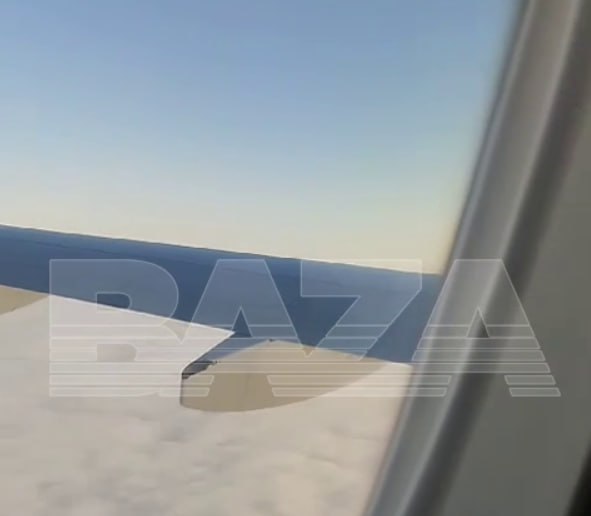

Во-вторых, есть видео из салона на левый борт, и из всех повреждений - небольшая дырка на обтекателе салазок закрылка:

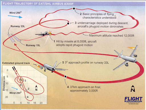

Скрин из него я выше привёл. Все мы храним в памяти фото Грачей, вернувшихся после попадания Стингера с их боевой частью в три килограмма. А как выглядел бы после этого небронированный Эмбраер?

Вовзвращаясь к катастрофе рейса AZAL: неконтактный подрыв был с левого борта. Где повреждения на плоскости? Ещё раз скрин с того шортса:

По Ил-22 могли пускать Р-73 с БЭКа - такие светились позже. Также там могла быть совсем другая обстановка с помехами. Или могли использоваться какие-то древние зенитные ракеты.
И как это всё отменяет, что самолёт вполне себе пережил попадание ракеты? Допустим даже БЭК с Р-73. У Р-73 БЧ примерно в три раза больше таковой у ПЗРК. И ничего, на конфети Ил-22 не рассыпался, как видно.
Ну вон кусочка обтекателя не хватает.
Слева-сзади, я бы сказал, судя по поражению хвоста. Вы, к тому же, учитывайте, что осколочное поле имеет тенденцию формировать конус при поступательном движении снаряда, распределение ПЭ в пространстве неравномерно.

Хорошо, сформулирую так: на каком удалении относительно самолёта должна взорваться зенитная ракета Панциря (про более тяжёлые и не говорим), чтобы
1) обшивка получила очень небольшие осколочные повреждения,
2) двигатель не пострадал,
3) плоскость крыла получила ровно одно попадание?
Лично мне кажется, что такое возможно, только если взрыв произошёл на удалении, значительно превышающем размах крыла.
Внимание, вопрос: а как так случилось, что лазерный взрыватель ЗУР сработал на таком удалении?
Это вилами по воде и вам это известно. Даже то, что это был Панцирь - не более чем предположение, основанное на том, что разумно подозревать объектовые комплексы ПВО. И относительно небольшая БЧ, конечно. Потенциально это могло быть что-то ещё, это верно. Но вот эти версии про БПЛА крайне неубедительны, хотя бы из-за того, что их предельная скорость сопоставима с посадочной у паксовоза.
Ну то что крыло не задето, можно попытаться объяснить взрывом в плоскости крыла на достаточно большом удалении, посему в торец крыла угодил только один ПЭ(по крайней мере с точки съёмки того видео из салона).
