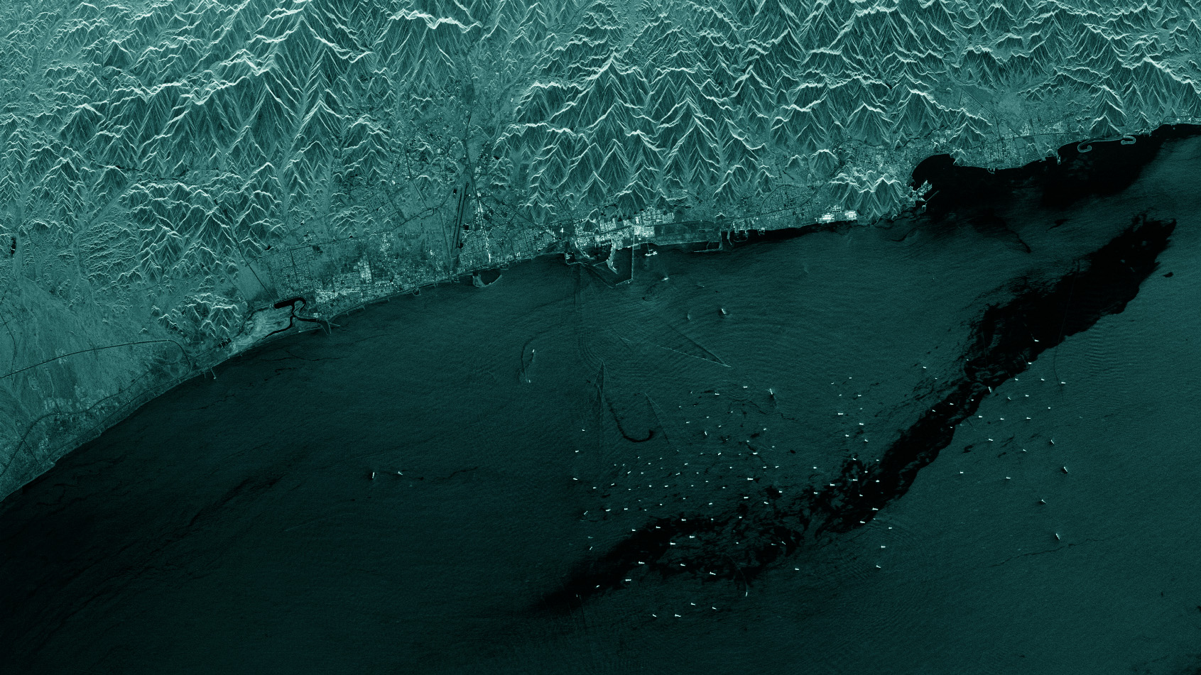

Съемка с одного передового гражданского спутника ICEYE. Размер территории на снимке 30x50 км. Разрешение 3м2.

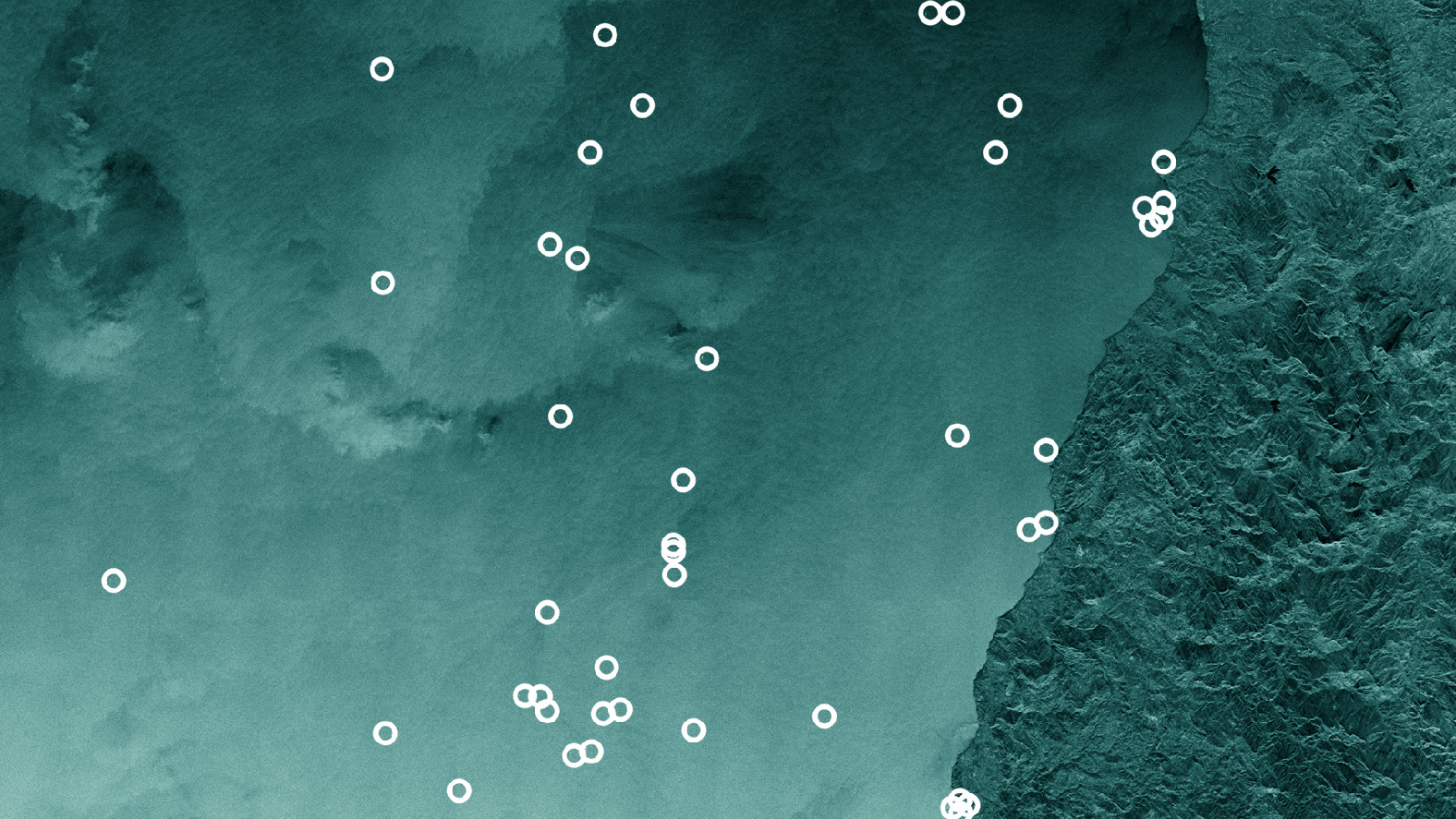

Размер территории на снимке 100x100 км. Разрешение 15м2.
Как видим лодки видно. Вполне достаточно для обнаружения ЛА.
Т.е. для контроля ЛА над ЛБС Украины нужно одновременно иметь в районе 10-20 спутников. В реалтайме конечно не получится, но съемку каждые 60 минут вполне реально организовать. А теперь давайте представим, что враг фокусируется на засаде над определенной территорией. Берем территорию 100x100 км. Брянская или Херсонская обл. Концентрируем над этой территорией спутниковую группировку в количестве 100 аппаратов. И получаем время между снимками каждые 15 минут 24/7

Это рыболовные лодки, они СТОЯТ на одном месте.

1) Видео по ссылкам посмотри. Для тебя специально привожу еще раз видеосъемку с одного спутника короткого промежутка времени до 30 секунд. Если английский понимаешь, то там все понятно рассказывают. Снято именно с одного спутника за один проход движение лодок и карьерных самосвалов. Видим плавное движение самосвалов по дороге и движение лодки в порту за короткий промежуток времени:
https://youtu.be/j_7QVRWj4hI?t=59
https://youtu.be/2as2l5RgKSk?t=40
2) На орбите сейчас спутников данной компании меньше десятка. Минимальный лаг между проходами над одним участком сутки. Вот так выглядит съемка одного участка Земли один раз в сутки: https://youtu.be/VQBlTtpjukA?t=56
Это я к тому, если ты думаешь, что видео из пункта один сняты за несколько проходов. Нет. Не за несколько.
3) С учетом лага между военными спутниками в 10-15 минут зоны 100x100 км и селекции объектов по отражательной способности и высоте, подобным спутникам даже не надо вести запись интервала 10-30 секунд нужного сектора. Они могут на автомате найти объект с искомыми параметрами отражательной способности и высоты, отправить данные на КП ЗРК Патриот, который в течение нескольких секунд отправит ракету в нужный сектор, а там ГСН разберется сама.
