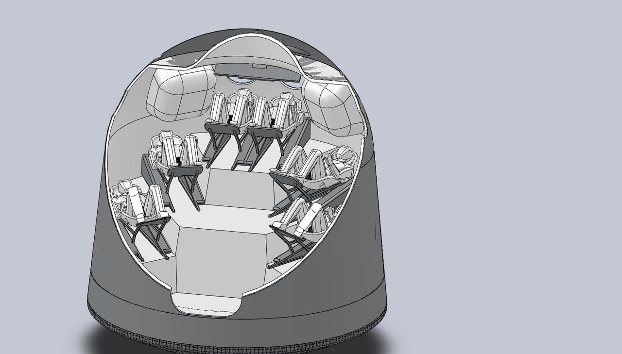

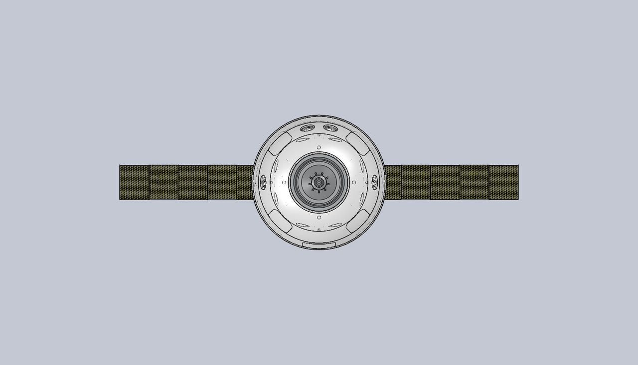

СообщениеДобавлено: 24 июл 2016, 18:16
так...
вариации на тему дизайна :mrgreen:
симпатишно было бы
 Заголовок сообщения: Re: Перспективный пилотируемый корабль (ППК)
СообщениеДобавлено: 24 июл 2016, 18:27
симпатишно было бы
...упа какая-то. Ну его ентот вариант нафиг.
СообщениеДобавлено: 24 июл 2016, 18:31
нормальная увеличенная капсула Союза...
СообщениеДобавлено: 24 июл 2016, 19:21
Диаметр?
СообщениеДобавлено: 24 июл 2016, 20:14
Диаметр?
3.8
СообщениеДобавлено: 24 июл 2016, 20:28
А зачем ступени? Что под ними?
СообщениеДобавлено: 24 июл 2016, 20:37
Хотел там разместить системы сжо, приборы, часть ручной поклажи и туалет...
СообщениеДобавлено: 25 июл 2016, 07:41
Дак может убрать тогда среднюю горизонтальную площадку и сделать с самого верхнего уровня отвесную стенку до самого пола? Можно будет в ней дверку нормальную по высоте сделать, с туалетом. :)
