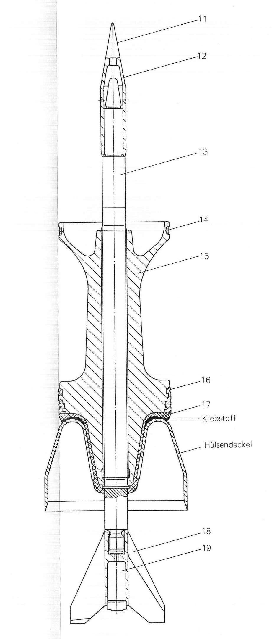

Алексей 1940 писал(а):
Для оценки основных ТТХ выстрелов с БПС, входящих в боекомплект "Леопарда", с нашими выстрелами, может быть кто-нибудь поможет дополнить табличку? Информацию собираю для работы в личных (научных) целях. В инете очень много разных цифр!!!
DM13
DM23
DM33
https://pp.userapi.com/c851428/v8514285 ... GVqbsQ.jpg
у вас не найдется случаем схем/фото 125 мм снарядов БМ22,26,29,32?
115 мм БМ28,36
100 мм БМ34 ?
также интересны ттх данных снарядов
их нс, V на 2 км, их бронепробитие, твердость сталей (35х3нм либо др.) на которую закалялись стальные корпуса снарядов, механические свойства сплава уцн (95% урана, верно?)
ищу данную информацию, для моделирования в ansys
[url=http://forumimage.ru/show/107302772]
DM23 1640м/с(при +15) 7.2кг с ВУ полетная 4.6 сердечник 360/32, на вооружении с 83, разрабатывался с 75. имеет модификацию DM23A1
DM23 - Primer DM72A2
DM23A1 - Primer DM92
http://www.kotsch88.de/tafeln/st_120mm-ke.htm
его же ТС из сети
DM33 1640м/с(при +15) 7.3кг с ВУ полетная 4.6 сердечник 510/25, сердченик не очень простой формы, якобы был оптимизирован под пробивание многослойных преград, на вооружении с 87, разрабатывался с 84, конечная скорость на 2км - 1505м/с, имеет модификацию DM33A1, изменения те же что у DM23A1, но при этом заменили еще и порох, возможно из за проблем пороха на низких температурах
DM43 он же LKE1, серийной для бундесов не производился, т.к проект совместный с франками, то используется у них как OFL120F1
DM53/63 он же LKEII принят в 98 году ,53/63 один и тот же снаряд с разными зарядами 1650м/с(при +15) 8.4кг с ВУ полетная 5.0кг сердечник 685/23, снаряд оптимизирован для работы по целям оборудованным ВДЗ, возможно сегментирован для этого, конечная скорость на 2км - 1545м/с, применен заряд "нечувствтительный"(слабое влияние температуры) к снижению температуры.
https://patents.google.com/patent/EP1241152B1/en
тут вот можете поглядеть как температура по скорости бьет конкретно у немцев и как это правили на DM53/63
встречный вопрос, почему на "свинце" замазаны маркировки, что в них секретного такого ? ну и что за "научный проект" ? а то в интернете столько "ученных" что аж страшно становится
и раз уж вы собираете данные по снарядам, может у вас есть какие то нормальные данные по пробиваемости старых советских ОБПС для 100,115 и 125мм ?
