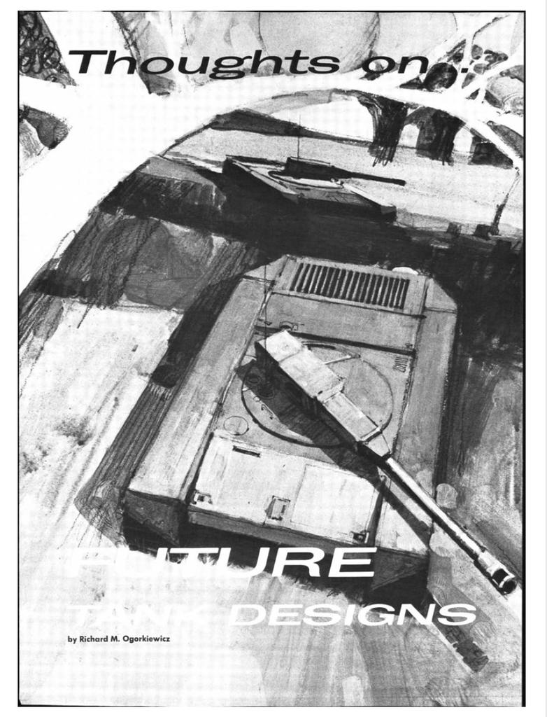

Источник вдохновения А.Морозова при разработке концепции "Нового среднего танка " (тема 101, НСТ, Т-65, Т-74) в 1969 году:
Richard M. Ogorkiewicz
Thoughts on future tank designs
ARMOR, July-August, 1968
 Заголовок сообщения: Re: ОБТ "Молот", "Бунтарь", "Боксер", "Нота"
СообщениеДобавлено: 05 сен 2015, 10:49
источник вдохновения А.Морозова при разработке концепции "Нового среднего танка " (тема 101, НСТ, Т-65, Т-74) в 1969 году:
Он Вам лично об этом сказал :).

Иллюстрацию к статье Ричарда Огоркевича в журнале "Армор" подготовила инжиниринговая компания Continental Motors Inc.
В 1980-х годах дочка компании изготовила опытный танк Teledyne Continental Motors TCM-20 AGS. По его образцу был спроектирован объект 299 "Лидер 2000-2005".
