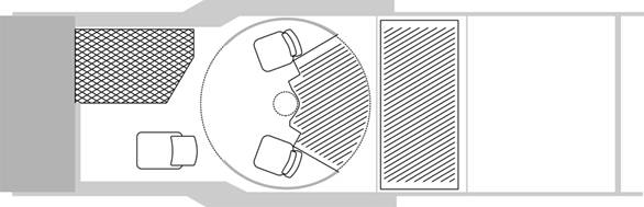

где вы нашли информацию про топливо в отсеке управления, размещение выстрелов в "обитаемом боевом отделении"?
http://btvt.narod.ru/3/molot.htm#_Изделие_477_
Компоновка объекта 477 - справа от МВ находится топливный бак, на вращающимся полике между КТ и НО размещен расходный АЗ.
 Заголовок сообщения: Re: ОБТ "Молот", "Бунтарь", "Боксер", "Нота"
СообщениеДобавлено: 30 авг 2015, 23:09
На этом рисунке не показана конструкция бака и отсеков механизма заряжания.
СообщениеДобавлено: 30 авг 2015, 23:15
На этом рисунке всего-навсего показано расположение экипажа, МЗ и бака. О том как организован бак и как построено БО по ней не определить.
СообщениеДобавлено: 30 авг 2015, 23:40
Сообщений: 598
Именно так, как и не понять то, что реально расходный БК отгорожен от экипажа...
СообщениеДобавлено: 30 авг 2015, 23:55
Что значит "организован бак" и "построена БО"?
СообщениеДобавлено: 30 авг 2015, 23:57
Сообщений: 598
Конструктивное исполнение по этому примерному плану вы не знаете абсолютно - только знаете, что примерно в этом месте расположен этот элемент.
СообщениеДобавлено: 31 авг 2015, 00:05
А мне и не нужно знать конструктивного исполнения топливного бака и расходного АЗ объекта 477 - из его компоновки прямо вытекает, что топливный бак и расходный АЗ не отделены от экипажа бронеперегородками и, следовательно, 477 ничем не лучше танков третьего поколения в вопросе выживаемости экипажа.
СообщениеДобавлено: 31 авг 2015, 00:10
Сообщений: 598
Вы заблуждаетесь, и очень сильно. Расходный МЗ отделен от экипажа бронеэкранами (примерно так же, как и "бронекапсула" Т-14 и 195 - стенка между ОУ и БО в 5мм, может до 10), а по поводу топлива я уже писал.

Хотя мне кажется, что если бы в последний прототип Молота (477) поставили бы 125мм пушку 2А66/2А66М, ну и СУО - вместо Брошь-1 поставить ИУС-В - то получился бы идеальный даже для нашего времени танк. И БК был бы в районе 50 снарядов с расходным в 12-15, и бронирование лучше любого современного западного (Т-14 пока не берем - с ним много непонятного на данный момент)
И выкатили бы объект 477 со 125-мм пушкой (10 МДж) против Abrams ATAC со 140-мм пушкой (16,5 МДж) :mrgreen:
Отчего же Т-14 не берем - очень даже берем:
- лобовое бронирование у Т-14 не хуже, чем у 477;
- бортовые экраны у Т-14 толще, чем у 477 (200 мм против 150 мм);
- пушка 2А82 мощнее, чем 2А66;
- работающий как часы единственный карусельный АЗ в Т-14 против двух так и не заработавших в танке конвеерных АЗ в 477;
- полная изоляция экипажа от боеприпасов в Т-14 против размещения 12-15 выстрелов в обитаемом боевом отделении 477;
- раздельное размещение экипажа и топлива в Т-14 и размещение всего запаса топлива в отделении управления в 477;
- максимальная придвинутость экипажа Т-14 к лобовому бронированию корпуса и максимальная отдаленность от него КТ и НО в 477.
+100500. потому то 477 сегодня и задвинули....на полки секретности, и потому то Армата и появилась в том виде, в котором появилась. косяки 477 очевидны и самое главное - неустранимы без полной переделки , а когда их устранили и переделали....получилась Армата. это простая мысль , но ее "гости" никак не могут освоить почему то. :D

- Если топливный бак отделен от отделения управления стенкой, то он в отделении управления, или все же в отдельном отсеке?
- Если расходный МЗ отделяют от экипажа 4 стенки и пол, а потолок над ним - основа башни, то расходный МЗ в боевом оделении или в отдельном отсеке?
- Проем в "потолке" над расходном МЗ, через который лотки с выстрелами подаются на линию заряжания - не заменяет ли вышибную панель?
P.S. Про конструкцию "арматы" достоверно известно не больше чем про молот. Большая часть писанины про нее - домыслы и белый шум
СообщениеДобавлено: 31 авг 2015, 12:02
Если расходный МЗ отделяют от экипажа 4 стенки и пол, а потолок над ним - основа башни, то расходный МЗ в боевом оделении или в отдельном отсеке? Проем в "потолке" над расходном МЗ, через который лотки с выстрелами подаются на линию заряжания - не заменяет ли вышибную панель?
Вы серьезно считаете рациональным выстроить на вращающемся полике боевого отделения объекта 477 бронекороб с толщиной стенок 20 мм, совершенно отделенный от стен корпуса танка?
Это же получается танк в танке, внутренняя паразитная масса, уменьшающая внешнее бронирование машины. При этом бронекороб никак не защищает боекомплект в АЗ от воздействия БПС - если бронебойный стержень пробьет ослабленное внешнее бронирование, то он гарантированно пробьет и 20 мм бронекороба.
В Т-14 не смогли додуматься до этого "шедевра" конструкторской мысли - АЗ в необитаемом боевом отделении защищен от пробития общим для всего танка внешним бронированием - бортовыми экранами и бортами корпуса без какого-либо их ослабления.
Танк Т-14 "Армата" известен по сотням фотографий и часам видеосъемки, схема его компоновки известна по патенту УВЗ, где указан патентообладатель и авторы технического решения. Руководство МО РФ и завода-производителя официально озвучило компоновку танка, калибр и наименования орудий, тип двигателя. На данном форуме по фотографиям произведена оценка до миллиметра линейных размеров танка, выполнена подробная реконструкция внутреннего устройства.
В отличие от Т-14 объект 477 известен всего лишь по трем фотографиям (одна с кормы, две со лба), трем рисункам и одной плоскостной схеме анонимных авторов.
Так в каком случае больше домыслов и белого шума?

У последнего Молота-Ноты борт защищён не лучше, чем у Т-95, а экипаж сидит на пороховой бочке (в отличии от того же Т-95).
Сам борт да - 50мм что 195, что 477А; а вот экраны гораздо лучше у 477А - у 195 банальный резинотканевый экран и К5 по типу Т-80У, а вот у Ноты еще и комбинированное бронирование в экране, а уже потом ДЗ.
И вес превративший ОКР по созданию ОБТ в ОКР по созданию памятника титановой промышленности СССР.
organic писал(а):
Хотя мне кажется, что если бы в последний прототип Молота (477) поставили бы 125мм пушку 2А66/2А66М, ну и СУО - вместо Брошь-1 поставить ИУС-В - то получился бы идеальный даже для нашего времени танк. И БК был бы в районе 50 снарядов с расходным в 12-15, и бронирование лучше любого современного западного (Т-14 пока не берем - с ним много непонятного на данный момент).
Классическая компоновка с экипажем в/под башней влекла целый перечень так и неразрешенных проблем. Можно долго строить гипотезы о причинах закрытия ОКР Молот, но факт остается.Уверен, что возьми УВЗ компоновку Молота для Т-95 - мы и сегодня не увидели бы ни его, ни его потомка Армату. А скорее, он был бы вообще закрыт из-за секвестра бюджета, как НТП с неприемлемыми рисками.

Вот это хохма, на 477 ослабленное внешнее бронирование!
Если БОПС типа M829 пробьет бортовую броню 477 и попадет в подбашенное пространство со стороны экипажа - КТ и НО будут, с большой вероятностью, оба убиты заброневым действием снаряда еще до того как произойдет возгорание зарядов.
Мехвод останется цел.
При попадании в заднюю стенку отсека МЗ или при пробитии сверху - у экипажа хорошие шансы на выживание
