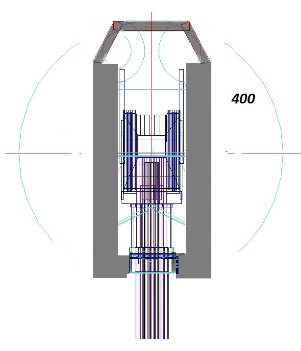

10 часов в Пеинте. Анатолий_99, какова будет масса башни Т-14 в такой конфигурации? С предельно плотной компоновкой и 400мм бортами. При этом такое оборудование, как прицел наводчика и панорама командира выносится за пределы бронекорпуса для уменьшения объема.
Понятно, что сплошняком из стали я башню делать не стал,
Для бортов и маски принял внешний лист 50мм стали, внутренний 70, между ними наполнитель, усредненная плотность 3,9 г/см3
Корма и крыша башни- сталь 50 мм, плита над погоном 100 мм.
Результат:
Масса стальных конструкций 7,11 т
Масса наполнителя 3,76 т
Масса пушки 2,6 т
Масса АЗ 0,6 т
Ит0го 14,07 т без всего дополнительного оборудования.
Для сравнения - башня Т-72 в сборе 11,5 т
Защита
Борт при 30о 760 мм
Маска - 580 мм
Это довольно странно, если башня меньших размеров и с меньшей толщиной брони весит больше.
СообщениеДобавлено: 06 фев 2016, 21:28
Зарегистрирован: 17 янв 2016, 20:18
Сообщений: 57
Ничего странного тут нет, у вас две габаритные "скулы" высотой около 80 см и длиной 2,2 метра, вот они большую часть массы и дают.
