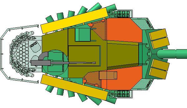

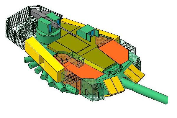

Анатолий_99 написал. А вот по башне вопросов много =)
Со многими вашими замечаниями согласен. На текущий момент по бронезащите и коробам КАЗ дело обстоит так:
Жёлтый и темно-жёлтый ДЗ, оранжевый модули бронирования. "Клюв" служит для защиты района маски пушки(не мешало бы сделать его пошире). Сам клюв и короба КАЗ достаточно крепкие броневые конструкции и от срабатывания непосредственно самой ДЗ страдать не должны.
На Т-14, Т-15 элементы КАЗ унифицированы и выполнены в прямоугольных бронекоробках. Отсюда громоздкость их размещения, сомнительное для танка решение. Панорама да нестандартная, такая конструкция навеяна сомнениями в возможности хорошей стабилизации мощного пулемёта смещённого относительно оси вращения во время стрельбы. При наличии свободного времени выложу доработанный вариант.
Хотелось бы узнать ваше мнение относительно актуальности размещения 30 мм пушки, автоматического гранатомёта на танках со 125 и 152 мм пушками.

Башня с начинкой.

Башня с начинкой
Всежтаки зарядов снарядов в карусели парное количество должно быть и радиально симметричны...т.е центры осей должны лежать на прямой радиуса погона

paralay
Как думаешь, 30мм дрын справа разместить от железа башни?
В ящике снарядики...
А всю другую лабуду чутка в сторону
СообщениеДобавлено: 18 янв 2016, 22:27
Если "30-мм дрын" это артустановка от вертолёта Ка-50, как я предполагаю, то ствол может быть только по левому борту. Иначе углы прокачки будут как у вертолёта по вертикали +3°30/ ... -37°, а танку надо наоборот ;)
Почему нет, у пулемета свой погон (вокруг панорамы внизу), достаточно большого диаметра, думаю, можно. Если совсем сомневаетесь, тогда сделать сверху, как 12,7 на Т-90МС с IDEXа, большой БК при таком раскладе тоже можно разместить в секторном коробе сбоку-сзади от панорамы.
Хороший вопрос. Для 152, видимо, 30 мм пушка актуальна ввиду относительно малого БК основного орудия. Для 125 мм, имхо, уже избыточна, поскольку все те же задачи 125 решит лучше и быстрее) А вот 40мм АГС с БК 100-200 может быть полезен, значительно расширятся возможности по борьбе с живой силой, + можно обработать обратные скаты высот.
По поводу пулемета 7,62 - можно выкинуть передние короба с мортирками постановки завес и поставить туда с одной из сторон легкобронированный модуль с пулеметом. Если мне память не изменяет, на каком-то из немецких ДУ-модулей для ЛБМ такое было.

кстати и внутри железки подозрительно много места...

Внутри боеукладки столько воздуха получается, т.ч. если бы конструировал, то заполнил бы зарядами центр, меньше проекция, меньше риск пожара при попадании, экранировка болванками. Скорее всего, так и есть.
СообщениеДобавлено: 21 янв 2016, 00:51
Сложности с механизацией возникнут...
Я и так и эдак крутил 32 только так влазят...если наоборот, заряды внутри снарядов..то 28 лезет пар
