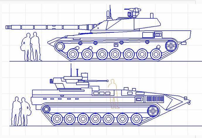

По имеющейся башне уже видно, что искомый метр с запасом для манипуляций со снарядом там найти можно
Видно прямр противоположное - в башне Т-14 отсутствует метр с запасом для разворота кассеты с выстрелом в сторону казенника, да никто и не делает башен с запасом в метр, когда можно сделать с запасом в 0,4 метра.
Да ладно, тут только от переднего края верхнего люка до кормы башни около 1,3м.
Люк на крыше башни расположен под уклоном, поэтому надо вести отсчет от его заднего края до кормовой грани бронированной части башни - габариту горизонтального участка крыши башни, равного диаметру панорамного прицела (примерно 400 мм)
Люк на крыше башни предназначен, в том числе, для того, чтобы в боевое отделение мог пролезть человек. Невероятно, что он находится прямо над казёнником.

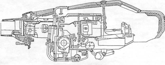

Вообще, существует довольно простой вариант с всего двумя степенями свободы для кассет, без ограничений на дину и форму половинок выстрела, и при этом диаметр карусели может быть лишь чуть больше чем длина полного выстрела, и все равно остается пространство для длинного отката!
Это поворачивать кассету вокруг продольной оси. Сначала кассета поднимается горизонтально, досылается снаряд, кассета поворачивается, досылается заряд.
C зарядом перегнули. :D
СообщениеДобавлено: 24 сен 2015, 15:27
Сообщений: 3207
это понравилось больше всех вариантов. единственно - досылание за два раза. но при совершенстве приводов это не проблема.
Кстати, это получилось описание патента УВЗ своими словами) И картинка - оно же, в упрощенном виде.
