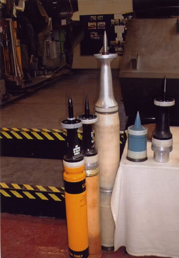

Казенник у 2А83 гораздо габаритнее, чем у 2А46, также как и снаряд (1200 мм против 640 мм) - 152-мм снаряд не сможет развернуться в пространстве между казенником и погоном башни с наклоном в сторону казенника.
хотелось бы пруфоф.
На гифке БОПС 950 мм длиной, это все рисовалось страниц 400 назад, тогда мы пришли к выводу что 950 мм длины для 125 калибра очень не плохо.
нужен чертеж казенной части, от этого будем думать.

СообщениеДобавлено: 22 сен 2015, 23:38
Обсуждается емкость АЗ и кинематика подачи выстрелов при установке на Т-14 152-мм пушки.
Для определения длины казенника можно обойтись без чертежа - на фотографиях и сделанных с них масштабных эскизов видна протяженность башни от лба до перелома поверхности крыши (тупой угол между лобовой повышающейся плоскостью и кормовой понижающейся плоскостью). Точка перелома соответствует максимальному углу подъема казенника. Получается что длина казенника почти равна диаметру карусели АЗ и для подъема выстрела из ячейки АЗ остается свободного пространства порядка 300 мм (для отката орудия).
В этом случае разворот 1200-мм снаряда из вертикального в горизонтальное положение можно произвести только в свободном пространстве ниши башни.
