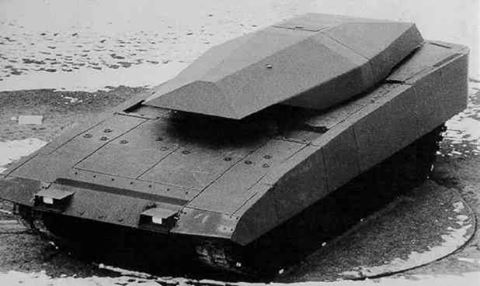

Вот аналог российской Универсальной Гусеничной Платформы "Армата", оснащенной модульной (навесной и накладной) композитной броней - немецкая Новая Бронированная Платформа NGP (Neue Gepanzerte Plattformen)
Кто владеет немецким, может найти подробности о броне в интернете

http://survincity.com/2013/05/brand-new ... epanzerte/Изображение
СообщениеДобавлено: 15 сен 2015, 18:36
multilayer modular armor — многослойная модульная броня http://survincity.com/2013/05/brand-new ... epanzerte/

А, собсна, зачем нам нереализованные немецкие хотелки? :lol:
СообщениеДобавлено: 15 сен 2015, 18:43
Сообщений: 803
Как слова Рогозина и немецкий прототип опровергают слова Халитова о динамической защите?

ай не смешите с этой фуйнёй!
в 98-м сделали сначала кабину - сим, потом эту кабину воткнули в уже имеющуюся ходовую часть на гуслях, и то и то пробы ради сваренно наспех, экипаж двухместный, в99-м притащили это чудо в учебный центр Мюнстер, поездили там с пол годика, потом припёрли к нам в Райне, пробовали и проверяли взаимодействие всего двух членов экипажа, но то ли немцев криворуких под броню сажали, то ли электроника как следует не фурычила, чота там не пошло... да и семисят тонн весу (без пушки йопта!) постоянно вязли в лесной грязи, а с берлину сказали, шоб был шустрей чем Лео! в опчим тоже с пол годика помучали а до полигона Меппен, 60км северней так и не довезли... и стояло это чудо под осадками и ржавело до 2001 года... потом покрасии с верху, погрузили на трейлер и увезли куда-то, в опчим прикрыли программу в 2001-м... ну как всегда, чай кипит - заварки нет, йух стоит - Томарки нет... денех нет и на на новый панцерь больше не дали...

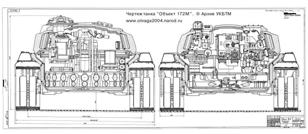

Погон я перерисовал с Т-90, но конструкция его мне так и не стала яснее, нужны крупные фото
Можно попробовать и с этими поработать.
Форма уширения понятна, аналог Т-72, Т-90. Высота этой детали больше, очевидно, по высоте надгусеничной полки танка.
Диаметр погона, похоже, тоже сопоставим. Прикинем по этой картинке.
Если примем ширину полки, как 600 мм, то погон выходит за пределы борта ~ на 150 мм. При ширине танка 3400, наружный диаметр погона ~2500.
Кстати, у вас погон, скорее, от БМПТ (там и уширения тоже нет). Лучше ориентироваться на эти чертежи.
И еще, были утверждения, что отсутствует перегородка между МТО и подбашенным отделением. Подтвердить или опровергнуть это пока нельзя, но весьма маловероятно, что перегородки нет. Предполагаю, что она сдвинута к стенке МТО, между МТО и башней - баки, электрооборудование, ППО, и.т.д.
СообщениеДобавлено: 15 сен 2015, 21:16
Поправка. Не совсем верно написал, тут баки и прочее хозяйство расположено выше погона, не так, как на Т-72/Т-90.
Так что высоту уширения можно принять, как ~60% от высоты надгусеничной полки. Еще не забываем про наклон погона и крыши корпуса. В общем, как то так:
СообщениеДобавлено: 15 сен 2015, 21:38
Толщина борта корпуса 70 мм, однако.
СообщениеДобавлено: 15 сен 2015, 21:51
Т-72/Т-90 борт 80 мм.
