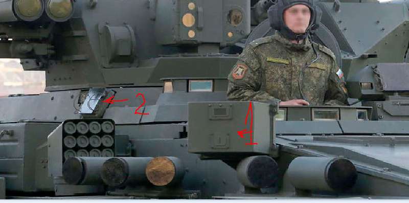

Не шплинты это
Это шплинты.
Alexandr писал(а):
Дык Я выше написал, что комплексы на средней и тяжёлой платформах различаются типами КАЗ, используемых датчиков, системами пост. помех и т.д. На фотках же видно
Дык, вот, на фотке видны два вида мортирок...

Сообщений: 1903
Eldarado
А теперь сравните с этим:
Какие у Вас мысли паявились?
Извиняюсь, я почему-то подумал про Т-15.
А коробочки эти похожи на номер 1 вот отсюда:
А отличаются наверное, тем, что ТЗ на них выдавали разные предприятия-изготовители машин.

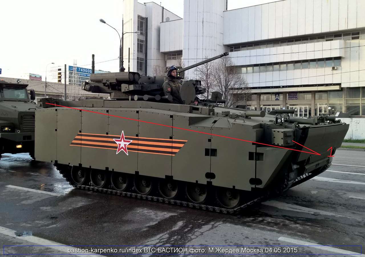

Мортирки КАЗ на Курганце потоньше смотрятся, видимо только против РПГ и ПТУРов.

Сообщений: 1903
Eldarado посмотрите на другие фотки с отваги, например. Видно, что не только коробочки размерами отличаются, но и ПУ КАЗ тоже разные и крепления их разные и т.д. Короче, если присмотреться к деталям, вообще системы полностью разные получаются у средней и тяжёлой платформ :?
