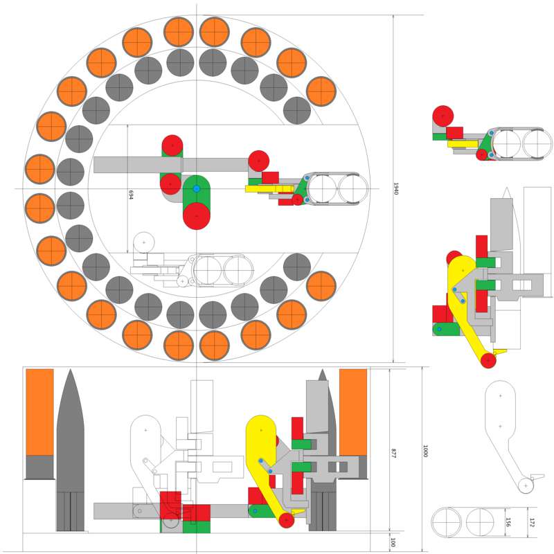

...придумать манипулятор АЗ, который не требовал бы места за орудием, отказаться от вертикальной карусели, которая тоже требует места за ним...
Да пожалуйста! Только по сути это тот же аппарат, что и в патенте http://www.freepatent.ru/patents/2366882, если там - трехплечий рычаг, то тут манипулятор трёхсуставный. Единственный плюс, не занимает места сверху кассеты, но занимает центральную часть. Привод - один на среднем суставе (что бы моменты по меньше сделать), остальное кинематикой. Если три привода поставить, то можно будет кассеты из корпуса таскать или экипажу через люк в ОУ спинку чесать :lol:
А куда укладку денем?

Вы не поняли.
Придется, скорее всего, отказаться от идеи вертикальной карусели.
Сильно смотреть на траекторию заряжания, дабы манипулятор сумел запихнуть длиннющий лом в казенник. Манипулятор, скорее всего, придется сместить вбок от оси орудия.
Горизонтальная карусель под большим вопросом, бо ограничивает длину ломов.
Придется мастерить конвейерный или коробчатый магазин АЗ, в количестве два штюк, по бокам орудия.
Если оставить вертикальную карусель, - вероятно, - производить "забор" кассеты придется не их задней, а из передней части карусели.
Компоновочных и кибенематических проблем немеряно.
А цеплять манипулятор к днищу некомильфо.
Бо противоминная стойкость АЗ стремится к нулю.
Vaal Я рад что Вы поменяли свою точку зрения и мыслите в правильном направлении (стр. 129 и далее). Вот, кстати, пропатченная по Вашим советам версия того, что было (голова здесь паркуется в нишу между орудием и укладкой ):
Минусы такой компоновки следующие:
-если заменить захват на кассету, то в цикл добавится этап уборки кассеты на полку
-выстрелы можно только в один слой размазать
-нет выигрыша по высоте
-ещё более сложный манипулятор получается, т.к. придётся лезть в корпусную укладку
-и т.д.
Если брать выстрелы из передней части, то выходит большой ни чем более не используемый объём при сложной механике.
Куда, по Вашему, манипулятор лучше цеплять?
Вообще, при сущ. ограничениях по габаритам предел для любых укладок под башней получается 152-155 мм и всё, что больше - только за башню. Укладка в корпусе - весьма солидный геморрой, имеет смысл, если очень ТЗ припрёт.
Я сейчас варганю вариант с 220ммХ55кал. аналог ТОСа только артиллерийский , хочу посмотреть, что получится и если получится - выложу. Компоновка там-просто вырви моск :lol:

Митрий сделал, как у меня я имел ввиду
1116_1.rar
а можно это в гифку как нить переделать? :oops:[img]
ну вот накосячил... :(
ладно фиг с ней оставлю так

Позвольте два вопроса. Первый, почему укладка боеприпаса и заряда в кассете у Вас открыта, что мешке разместить БК в отдельных открытых только с торцов каналах совмещающих функцию кассет. Второй, с целью увеличения габаритов боковых стенок отделения управления, не следует ли рассмотреть вариант посадки экипажа не плечом к плечу а с расположением наводчика позади командира и механика водителя перпендикулярно направлению движения танка?
СообщениеДобавлено: 24 апр 2015, 11:05

Сообщений: 1906
Я не то, что поменял точку зрения.
Старую добрую карусель от об.195 я по-прежнему считаю самым простым и проверенным решением, только манипулятор надо подшаманить.
Работало с 2А83, будет работать и с 2А82, тем более. Особых причин отказываться от такого я не вижу. Танк-то меньше 195-го на стал...
Но я не УВЗ.
Что-то не то с длиной пушки.
Вот и гадаю.
Или это макет какой-то (был в истории такой случай, когда на машинах парадного расчета урезали стволы, если не ошибаюсь, "Нонам", - для обмана супостата). Бревно пресловутое.
Или компоновка радикально другая, и орудие сильно утоплено в башню. До заднего погона...
Если бы оружейники радикально изменили компоновку орудия, сплющив и укоротив казенную часть, и/или изменив узел наводки по вертикали, все пространство в БО было бы в распоряжении боекомплекта и АЗ.
Не обязательно, заметим, карусельного типа.
Тем не менее, типа как инсайдеры пишут, дескать, карусель устроена просто...
заряжать БК стало значительней удобнее, заряжают не три, а два человека, через люк-вышибную панель над погоном... один выкладывает выстрелы на надгусеничную полку, другой, стоя в люке, берет их оттуда и заряжает в карусель... процесс заряжания может быть легко автоматизирован ТЗМ.
Так что где то тут какая-то деза.
Что касается места крепления манипулятора АЗ, напрашивается или крыша башни, или, скорее, боковые стенки.
Там у нас что-то типа бронеящика вокруг казенной части орудия вырисовывается. Спереди, - маска, сверху крыша, по сторонам на уровне погона, в его башенной горизонтальной части - вышибные панели. Вот к этим стенкам и цеплять манипулятор. И неплохо бы цеплять его в передней части ящика, - там он будет защищен на курсовых углах лобешником башни.
Кстати говоря, я бы БО просто приварил/привинтил снизу к ящику и погону башни. Пусть крутится вместе с башней.
По прикидкам, 20-мм стенка БО выдержит детонацию одиночного снаряда, - при условии защиты от осколочного поля. Я насчитал среднее избыточное давление в таком цилиндре, снабженном развитыми вышибными панелями сверху и в днище, примерно 3 бар.
Максимальное и минимальное 0,3 и 30 бар, соответственно
Весить такая конструкция будет 1-2 тонны, в зависимости от материала и исполнения... что является, на мой взгляд, приемлемой ценой за безопасность.
На счёт длины ствола, пока ни чего сказать не могу, надо ещё раз всё тщательно промерять.
Утапливать орудие в башню не целесообразно - растёт внутренний потребный объём, переносить ось качания в глубь - проблемы с герметизацией и опять с объёмами.
Я тут недавно писал о теоретической стороне вопроса
Не много по теоретизирую на тему АЗ :ugeek:
С точки зрения объёмов БО, идеальным можно считать АЗ использующий для своей работы только переменные объёмы, т.е. объёмы в разное время занимаемые различными подвижными устройствами, при этом все движущиеся элементы в БО собственных объёмов не должны иметь, а переменный (общий) объём должен стремиться к нулю. Это, разумеется, не достижимый идеал, но стремиться к этому нужно. Однако, чем компактнее таким образом мы стремимся сделать БО, тем сложнее получаются его механизмы со всеми вытекающими и нужно искать баланс.
Пример патентованного АЗ http://www.freepatent.ru/patents/2366882, из плюсов можно отметить высокое использование загрузчиком переменного объёма, образуемого подвижными частями орудия, из минусов - высокую сложность.
Близким к патенту можно считать вариант Леонара с теми же характеристиками.
Вариант нарисованный Паралаем - малый переменный объём, но проще.
Если Мы хотим полностью автоматизировать процесс загрузки выстрелов в АЗ, то при кассетном исполнении, кассета обязательно должна выходить в горизонт на уровне выше погона башни, в противном случае или доп. манипуляторы или ручками, то, что нарисовано у паралая годится для полной автоматизации и без доп. изысков хоть с ТЗМ, хоть с грунта по средствам складного лотка за башней (по типу того, что на САУ)
Vaal, нарисуйте пожалуйста то, как вы видите устройство манипулятора, как он крепиться будет, какие функции выполнять и желательно с размерами.
ТЗ следующее: погон башни - 1970 мм, глубина стакана - 1100 мм, пушка - 2А46М без улавливателя поддонов, по возможности - внутрикорпусная укладка, загрузка АЗ в режиме автомата.
Детонацию снаряда ОФ 125 мм не выдержит и 40 мм стенка если снаряд будет в плотную к ней и от детонации не спасают ни какие вышибные панели, т.к. скорость процессов в этом случае многократно превышает скорость звука, т.е. при подрыве снаряда даже в замкнутом и малом объёме БО в стенке возле места подрыва уже будет дыра, а датчик давления в полутора метрах на противоположной стенке ещё даже не сработает. Все ухищрения с панелями хороши только для случаев, когда скорость горения зависит от давления, т.е. для метательных порохов, но не для ВВ.
