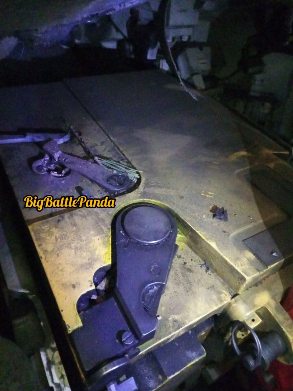

По какой причине невозможно установить дополнительную заднюю передачу в автоматической коробке Т-72 и Т-90? Tам просто нет места? Cлишком дорого? Фанерны маршал решил что над 4км/ч задны ход не нужен, но нужен для БМПшки?

это небыстрый процесс. от осознания необходимости до внедрения. годы
Как только найдут автоматическую коробку на Т-72 и Т-90 - сразу же все осознают и "вставят" :mrgreen:

Т-72Б3 и Т-90 имеют автоматическую коробку.

Что сложного в добавлении дополнительной передачи? Полякам и словакам удалось.

Ну вообще как раз говорят что Т-90М сильно бодрее назад умеет. Но пруфов особо не было.

Хотелось бы узнать в общих чертах, какие требования военные прописали в ТЗ на танк. Ну раз ТЗ нам недоступно, тогда хотелось бы узнать тоже в общих чертах у беспокоящихся о заднем ходе. Какие бы они предъявили требования к заднему ходу? И какие соображения легли бы в основу таких требований?

Возможность быстро уйти с линии огня: закатиться за укрытие или отъехать с пригорка - это крайне важно для выживания танка.
Так что я бы предъявил минимум 11 км/ч как у Т-80.
Позволю себе процитировать вторую ссылку из Яндекса по запросу "танк скорость заднего хода"
https://t.me/JegorPanov/1979 (и далее)
Вопрос увеличения скорости заднего хода на отечественных танках всё актуальнее. На Т-64/72/90 она составляет менее 5 км/ч, Т-62 около 8 км/ч, Т-80 около 11 км/ч. Этого явно недостаточно, и данное видео (https://youtu.be/2B-SAvmeN0w) лишнее тому свидетельство. На нём поразили один Т-90М, в то время как второй очень медленно уходит с поля боя задним ходом.
К счастью простое и дешевое решение этой проблемы есть. Оно позволит повысить маневренность машины и, тем самым, её защищенность от средств поражения [1]. То есть сократить потери танкистов и техники. Однако обо всём по порядку.
Подробно рассмотрим каждый танк и его историю в следующих статьях, сейчас можно только констатировать то, что катастрофа с 4,2 км/ч произошла при принятии на вооружение среднего танка Т-64 и основного боевого танка Т-64А, оснащённых бортовыми коробками передач (БКП). До этого танки семейств Т-44, Т-54/55, Т-62, Т-10 имели максимальную скорость заднего хода около 8-10 км/ч на единственной передаче, а порой даже и две передачи со скоростью более 10 км/ч.
- Сравним характеристики основных боевых танков России и иностранных государств. Как видно, из таблицы [2] - за рубежом принято использовать несколько передач заднего хода и гидрообъёмную передачу (ГОП). По сообщениям в СМИ, танк Т-14 "Армата" и семейство бронемашин на его базе также имеют ГОП. Т-14 подобно последним модификациям танков Леопард-2 имеет равное количество скоростей для движения вперёд и назад. С одной стороны проблема максимальной скорости заднего хода вместе с разворотом на месте наконец-то решена, а с другой стороны в войсках всё ещё много танков с низкой скоростью заднего хода. К счастью удалось найти решение для модернизации существующих танков.
- Рассмотрим компоновку моторно-трансмиссионного отделения (МТО) танков Т-72/90. Двигатель расположен поперёк танка, с передачей мощности через редуктор ("Гитара") по правому борту. Через промежуточный редуктор и вал мощность передаётся на, расположенные с каждого борта танка. Они представляют собой расположенные в одном корпусе планетарную коробку передач (ПКП) и бортовой редуктор (БР). ПКП позволяет получить 7 передач для движения вперёд, и одну для движения назад, БР просто повышает обороты перед передачей вращающего момента на ведущее колесо гусеницы танка. Поворот танка осуществляется включением пониженной передачи на стороне поворота. В случае движения на первой передаче или же на передаче заднего хода сторона поворота блокируется.
- Доработка ПКП без серьёзного изменения технологического процесса и удорожания затруднительна, однако можно "малой кровью" доработать БР [3]. Это позволит быстро пройти необходимые испытания, и не останавливать процесс модернизации и производства танков. Такая доработка позволит получить максимальную скорость движения на реверсивных передачах до 30-35 км/ч. Понятное дело, что в бою командир и мехвод будут руководствоваться здравым смыслом при выборе максимальной скорости движения с учётом рельефа местности, времени суток, года, погоды, боевой обстановки. Допустим на пересеченной местности скорость заднего хода может быть 10-15 км/ч, для шоссе же вполне допустимо развивать 30 км/ч, равно как при отходе с заранее известных позиций или в городе на открытых пространствах. По непаханому (целинному) полю можно ехать 20 км/ч.
- Аналогичная по смыслу доработка возможна для БКП семейства Т-80, и БР Т-62. Имеет смысл доработать БКП/БР бронированных ремонтно-эвакуационных машин (БРЭМ) и тягачей с возможностью эвакуации при движении задним ходом, что вместе с применением БРЭМ в каждой танковой роте значительно снизит потери людей и техники. Сложнее будет с танками семейства Т-64, но нужно ли это вообще?
Для вновь производимых танков можно изменить ПКП, сделав там 8 передач, решив тем самым проблему "разрыва" между передачами. Тогда для движения задним ходом можно разместить реверс в "гитаре" или же если требуется возможность разворота на месте - реверс перед каждой из БКП, оставив в обоих случаях БР без изменений просто как повышающий редуктор. Отдельно отмечу, что модернизация и разработка новых БКП ни при каких условиях не могут быть равны двухпоточным ГОП по ряду показателей. БКП это дешевое решение здесь и сейчас, но с очень плохими перспективами в ближайшие годы.
Несмотря на то, что ранее движение задним ходом было возможно без камер, сейчас это неприемлимо. В качестве образца можно взять решение от танков Leopard 2 - низкоуровневая камера + тепловизор низкого разрешения SPECTUS II / III, с функцией вывода изображения как по отдельности, так и совмещением на одной картинке. Заявлена функция самоочистки от загрязнений. Наружный блок камеры и "теплака" имеет бронешторку для защиты от загрязнения и повреждения. Камера называется низкоуровневой (low light level - LLL) потому, что позволяет видеть в условиях слабой освещенности. Тепловизор имеет разрешение 640 х 480 пикселей. Отличия между поколениями заключаются в разном поле зрения в 55 х 41 и 80 х 60 градусов соответственно, также SPECTUS III имеет регулируемую ирисовую диафрагму для защиты от излишне яркого света. [3][4][5]
К счастью на некоторые отечественные танки устанавливается низкоуровневая камера с крышкой, и возможностью её включить в нужный момент времени, а не только при выборе в избирателе передачи заднего хода. Однако по информации из открытых источников там нет ИК-подсветки и очистки объектива камеры, не говоря уже о "теплаке" или ПНВ. Однако постепенно, начиная с простого можно прийти к решениям не уступающим лучшим в мире. Так было на Леопардах, о чём напишу отдельно в следующий раз.
Также идя по пути от простого к сложному, можно уйди от кулисы и прийти к сервоприводам, коробке-автомату и штурвалу у мехвода. Было бы желание, здесь как и со всем остальным - связь с пехотой, устанение "дыр" в бронировании, панорамный тепловизионный прицел командира, повышение скорости наведения башни в горизонтальной плоскости и т.д. и т.п.

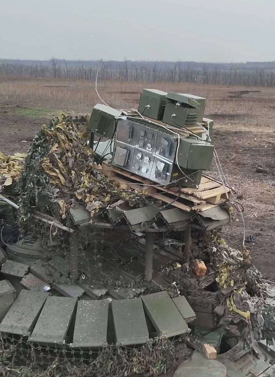

Вчера появились фотографии российского «РЭБ-танка». Т-72, на который веревками примотали весь РЭБ, какой только был, запитали его от генератора и поставили во главе колонны. Происходили эти события предположительно 2-го числа, закончились неудачно. Колонна была разгромлена, там же было потеряно и два Солнцепека в тот же день. Территориально это возле Терн. События на видео.

Ну, не на Парад же этот танк готовили.
А по ситуации в общем - парадоксально, но новейшие Арматы и Т-90 в нынешних обстоятельствах не сильно лучше какого-нибудь Т-55 с ДЗ, козырьками и решётками. А если вместо 1 Арматы можно сделать 4-5 Т-55 - то и хрен с ней, с Арматой вообще. Это настоящая "большая война", в которой опять и снова рулит количество, а его у нас нет. СССР всё таки был прав, наклепав десятки тысяч танков и бронемашин.
