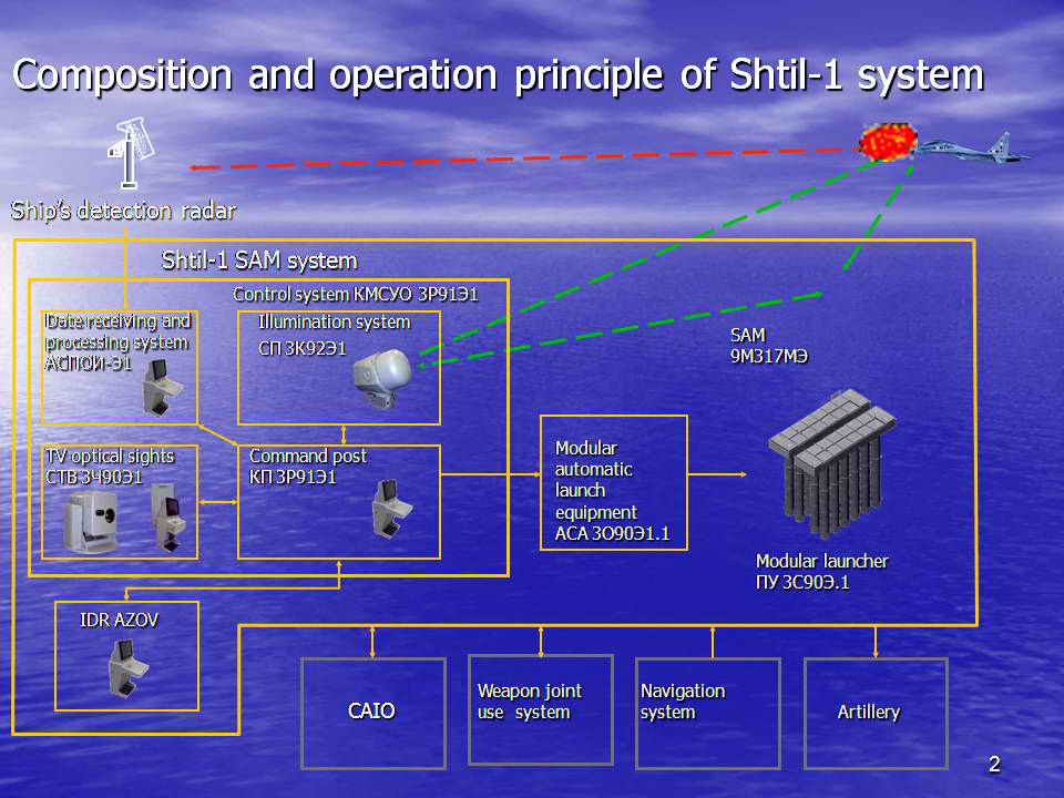

ага, пишут так - ну а если посчитать сколько требуется там аппаратуры-оборудования - то выходит имхо не слишком много:
1. СОЦ общекорабельный, своего нет
2. ЦУ от общекораб.БИУС получает
3. подсветчики орехи - компактные, вряд ли много весят, имхо 3-4шт тонн на 4-5 потянут, не более
4. модуль ВПУ на 12 зур = масса 8тн, с зурками не более 21тн, э/потребление до 6кВт
5. как я понял примерно 4 АРМ для операторов - это еще примерно 1-2тн:
итого штиль-1 с 24 зурками в 2х ВПУ потянет примерно 30тн :roll: - т.е. вполне реально по массо-габаритам заменить УКСК с 8ю калибрами на штиль-1 , и даже наращивать ВИ не нужно 8-)
а если убрать панцирь-м с СХП (это еще 20-30тн наверное) - то хватит высвободившейся массы на 2*4 ТА пакет с подкильной ГАС, и может даже на облегченный вариант виньетки :roll: - в итоге и получится та конфигурация, что я написал: каракурт-защитник (24 зур штиль-1 + 2*4 пакет ПЛО-ПТО + подкильная ГАС + минотавр с ГПБА)
