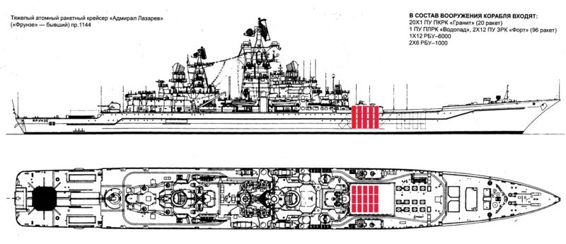

| Автор: | Гость [ 30 авг 2015, 21:07 ] |
| Заголовок сообщения: | Re: Пр. 1144 Орлан / Kirov |
Гость писал(а): Забияка! писал(а): AK писал(а): ТАРКР пр. 11442М – дредноуты XXI века, сокрушительные и неуязвимые Схема прилагается. Схема не грузиться...

Цитата: А почему так мало? Там же с успехом могут расположиться 20 и более УКСК. Там же погреб ПКР Гранитов имеет размеры порядка 20х14 м! Итого 340 м2. хмм, кто бы знал а так да, 80 КР для НК 25ктн ВИ маловато - хотя б 15*8=120 засунули + надо бы обязательно поставить вместо сисек новые РПН и прочее в форте заменить на форт-м/с-400 - иначе получается какой-то паллиатив по ПВО ps: ну и батоны обязательно нужно под калибры допилить - ежели на ТОФ и СФ пойдет по 3 батона (3 минимум, чтоб 1 был постоянно на БС, пока другие 2 шт. на ремонте-у пирса), это уже кое-что - на каждом флоте будет 3*72=216 КР на батонах + добавить еще сотню-другую КР на НК + еще ясени на подходе ==> получается очень неплохой "кулак на длинной руке" |
| Автор: | Гость [ 26 окт 2015, 14:32 ] |
а так да, 80 КР для НК 25ктн ВИ маловато - хотя б 15*8=120 засунули + надо бы обязательно поставить вместо сисек новые РПН и прочее в форте заменить на форт-м/с-400 - иначе получается какой-то паллиатив по ПВО Конечно! Да что такое 10 УКСК? 2 на ПЛУРы (16). 6 на ПРК (48). И целых два на 3М14!!! (16). Ну и на...н такой вот "крейсер"? Было бы 15 УКСК то 3М14 было бы 56. Это сопоставимо с ударным вариантом Берка. А до Тики так и не дотянули. Стыдно товарищи! |

Цитата: Да что такое 10 УКСК? 2 на ПЛУРы (16). 6 на ПРК (48). И целых два на 3М14!!! (16). кто вам именно такую раскладку дал? или сами придумали?? потому как не зря УКСК зовут универсальным - под задачи и ячейки нужными ракетами загрузят, в теории аж до 80 калибров чтоб по берегу отработать - а почему нет, ежели противники папуасы, а ПКР-ПЛУР имеются на парочке кораблей эскорта, тех же пр.11356-22350 |
