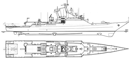

 Заголовок сообщения: Re: Пр. 20380 Тигр
Сообщений: 10155
Легко!
Выше представлена схема корабля, определите его характеристики.
Сообщений: 1136
Откуда: РФ
т.е. на схеме есть L_квл, есть T, есть B, нужно определить водоизмещение?
я все буду отрицать
Сообщений: 10155
Как минимум. Я дам любые требуемые размеры и площади
http://www.wrk.ru/forums/attachment.php ... download=1
Сообщений: 10155
http://files.balancer.ru/forums/attache ... 386-13.jpg
Сообщений: 1136
Откуда: РФ
D=2325 т, если считать что корпус подобен (по коэффициенту общей полноты) 1135.

Расвумчорр, маловато будет. На Авиабазе бают, что ширина по ватерлинии 15 метров...
Сообщений: 1136
Откуда: РФ
у вас на схеме 11,8 м, эту цифру я и подставил. По размерам он близок к 1135. Коэф общей полноты 0.47 конечно небольшой, но у вояк скорее всего он такой и есть
я все буду отрицать

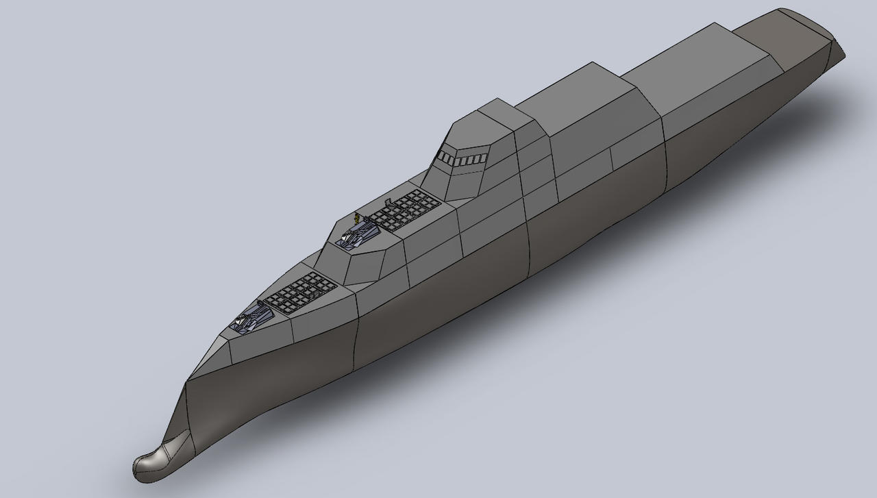

Сообщений: 10155
Водоизмещение данной модели 2800 т
Сообщений: 10155
Сообщений: 7334
paralay
Это Солид?
Сообщений: 10155
Это Компас-3Д
Сообщений: 7334
просто установил тут солид 16...такая же картинка рандомная примерно...
Скоро наверно одним и тем же станут :-)
Сообщений: 10155
они изначально близнецы-братья :)
Сообщений: 7334
длина наибольшая 109 * 1.0668 = 116.3 м,
ширина наибольшая 13 * * 1.0668 = 13.87 м
тут вспомнил свое давешнее творение :) с 2800т
по клв 124 и 12.5
ток за меня смеялись, что обозвал корветом :?
