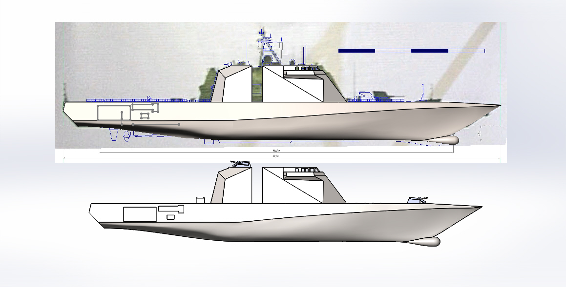

Ничёсе понапихано
лезло... :roll: визуально/геометрически и пихал 8-)
 Заголовок сообщения: Re: Пр. 20380 Тигр
Сообщений: 5358
кстати по поводу
paralay>>> Так
B.1.>> Мне кажется, что главный косяк в слишком острых подводных обводах на миделе и в корму.
B.1.> Как-то вот так должно быть примерно.
если вот вставить теор.чертеж от 20380
и про бульб забыть
то как то так
то и водоизмещение увеличится

начертил тут в 109 длинной с обводами (полнотой) 20380 примерно
2400 получилось... Если утопить на полметра, то 2600
Ну ни как 3200..
Бздят походу про размеры

Сообщений: 9015
А может так... Длина 116 - 119 м, водоизмещение расчётное 3400 т
Сообщений: 5358
ща попробуем...

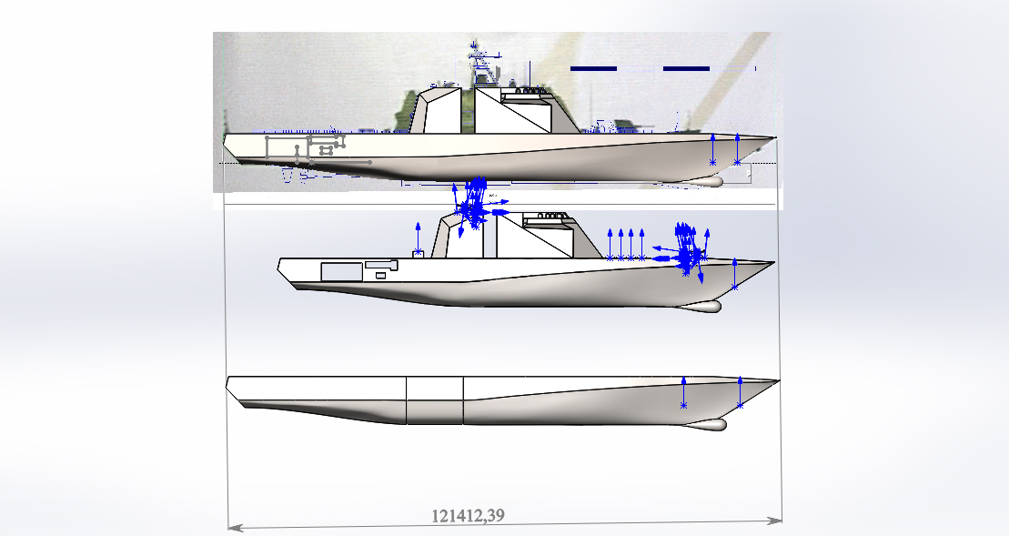

если увеличить просто длину корпуса, то
2600
а ширину... попозже (долго ковырять мне)
длина наибольшая 121.5
если обойтись центральной секцией
то 2800
Сообщений: 5358
этим теор чертежом
длинна наибольшая 123м
по клв 109
ширина наибольшая 14.5
по клв 14
осадка 5м
ВИ 3600
