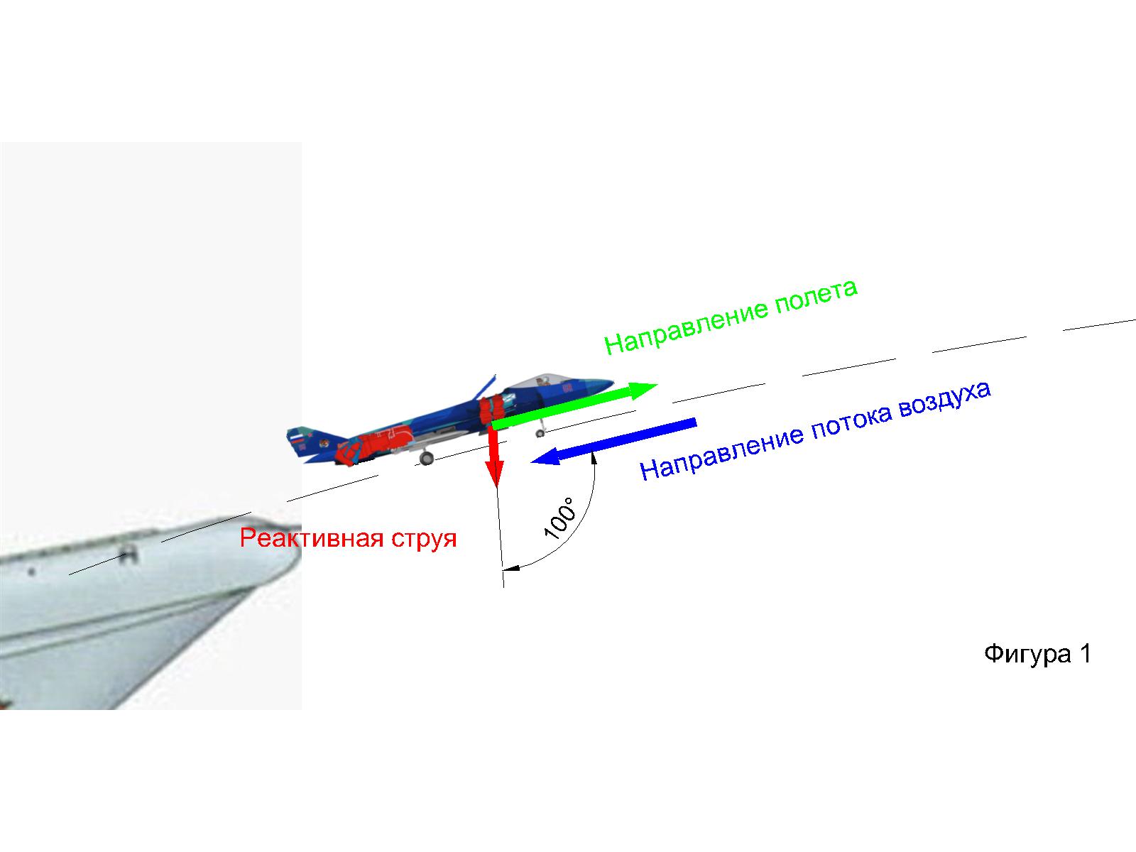

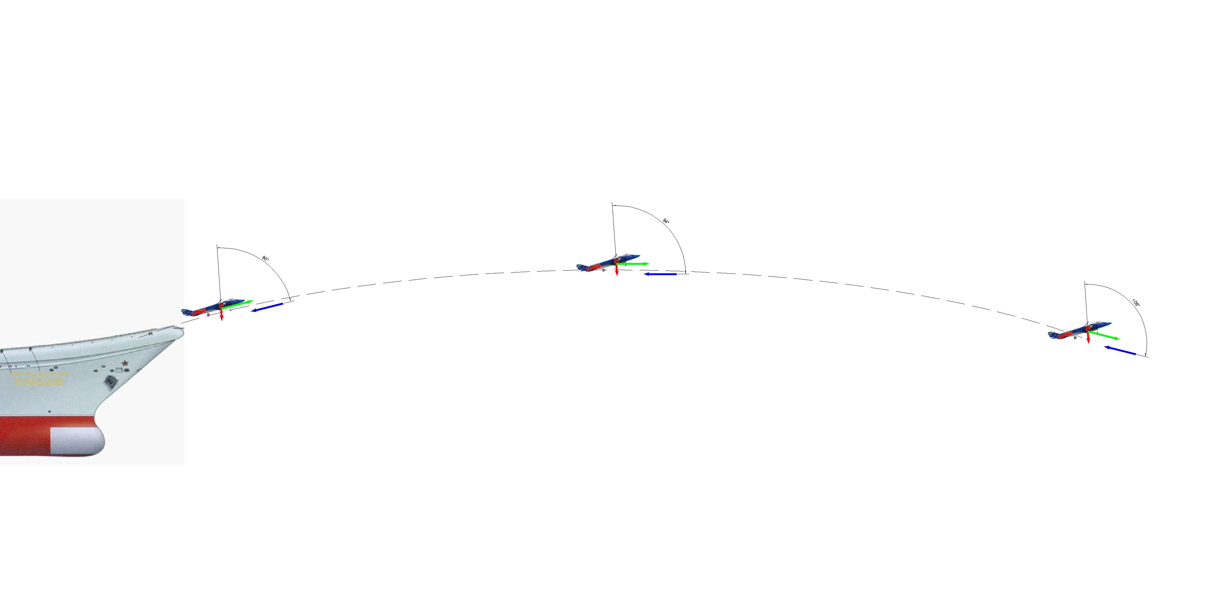

Ну что двоешники приступим?
Итак берем типовую ситуацию трамплинного взлета.
По расчетам взлетной скорости нам не хватает, поэтому будем ее добирать на аэробаллистической траектории.
Выводим моторы на взлетный режим.
Поехали!
Фигура 1. Сход с трамплина.
Направление движения прямолинейное.
Угол атаки равен установочному, Су минимальная.
Угол между выхлопными газами ПД и набегающим потоком воздуха 100*.
Все пучком.
Добираем скорость.
Фигура 2. Верхняя точка аэробаллистической траектории.
Угол атаки установочный+/-14*. Су приближается к оптимальному.
Угол между выхлопными газами ПД и набегающим потоком воздуха 86*.
Т.е. воздушный поток уже норовит пройти унутырь двигателя.
Но наличие сопловых аппаратов, по идее, должны эту угрозу парировать.

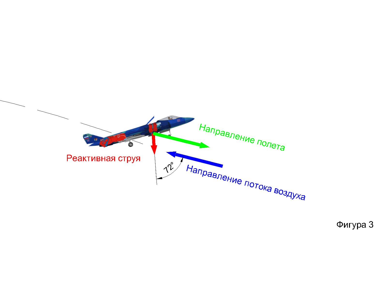

Фигура 3. Нижняя точка аэробаллистической траектории.
Угол атаки - максимальный. Су - максимальный.
Угол между выхлопными газами ПД и набегающим потоком воздуха 72*.
И вот тут могут появится проблемы.
Помним, что скорость уже близка к взлетной. А это 183 км/ч.
И этот воздушный напор в состоянии вызвать помпаж.
Так, что улыбайтесь господа.

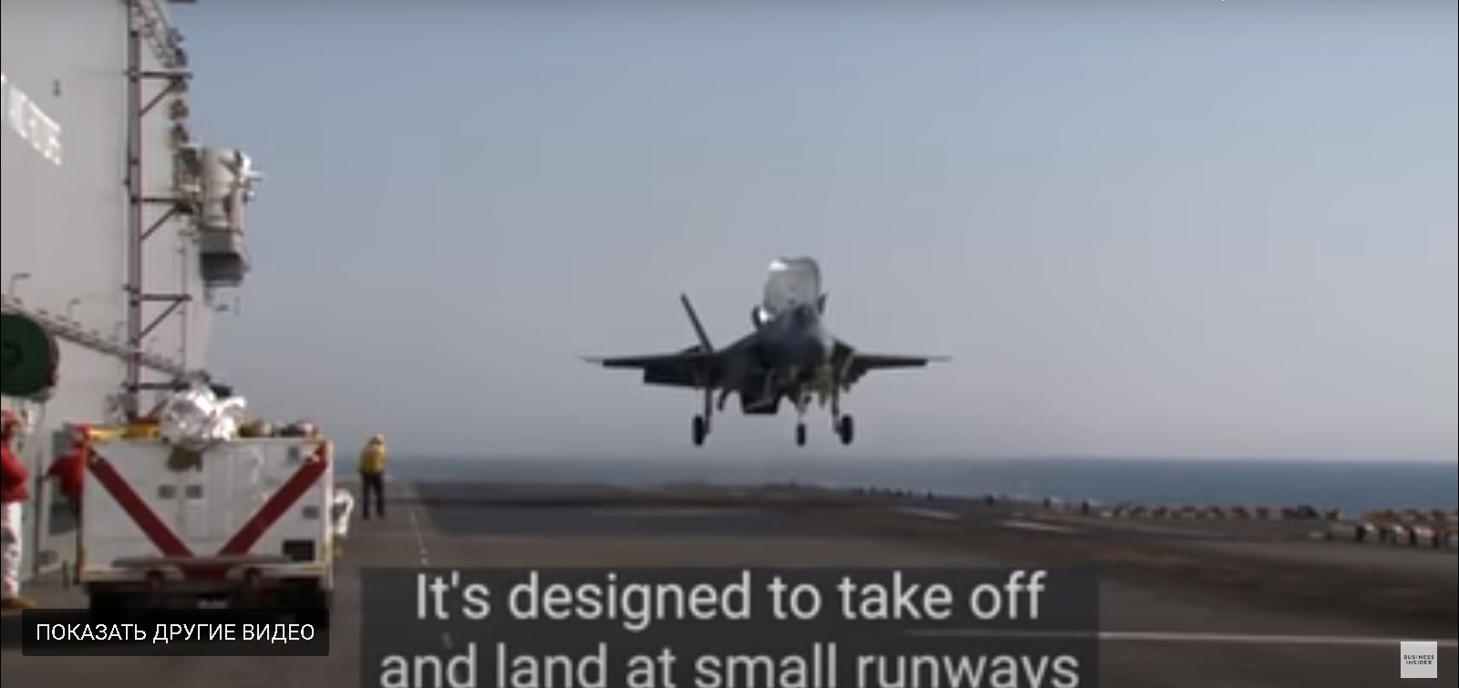

Он пустой.
Видео смотри внимательно. Он там даже с мгм взлетает.
