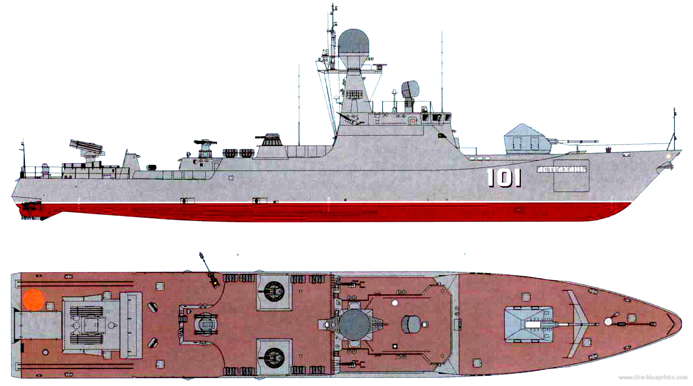

jonnsilver писал(а):
Продолжаем. Бомбомет как Самое Главное Оружие - переехал в нос.
Два варианта: с УВП для ракет от проекта скб-93 и с поворотной ПУ по типу проекта 1135. Только в середине корпуса.
Всегда интересовал вопрос:
- Зачем МПК артустановка?
При чем в условиях критического дефицита пространства.
Может ее тавойт...
Так, что улыбайтесь господа.
Улыбайтесь!
 Заголовок сообщения: Re: Варианты военных кораблей предложенные участниками форума
СообщениеДобавлено: 14 апр 2020, 11:44
Потому что орудие универсальное и дешевое, а ракеты всегда мало и стоят очень.
СообщениеДобавлено: 15 апр 2020, 19:38
Сообщений: 3103
Чем орудие может помочь в решении задач ПЛО?
Улыбайтесь!
