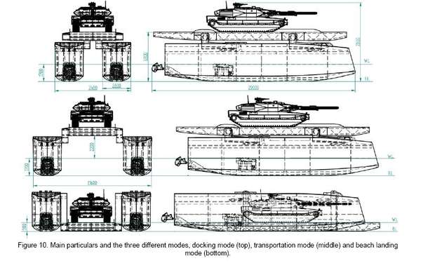

Как это "опускает палубу вниз"? :?
Дифферентуется на корму что ли?
Оп... конфуз... увидел, понял - мост катамарана подвижен относительно корпусов в вертикальной плоскости. На ходу - быстроходный катамаран с большим клиренсом, при десантировании - баржа-баржой с маленькой осадкой. Так?
П. С.
Сам я никогда бы до такого не додумался трезвый. Уж очень эти узлы (подвижного соединения корпусов с мостом) сомнительны с точки зрения прочности. Можно конечно любую прочность заложить - но надо и набор корпусов усиливать, и прочее... Тут либо вес будет запредельный, либо материалы космические применять придётся. И цена космическая вылезет...
 Заголовок сообщения: Re: Перспективные десантные катера (L - CAT и др.)
Сообщений: 20226
Ну дык на картинке (первое сообщение на страничке) же изображено:
Сообщений: 1759
Conceptual Study of a Fast. Landing Craft Unit. Part 1 - Design
http://www.kth.se/polopoly_fs/1.66695!R ... rt%201.pdf
Conceptual Study of a Fast. Landing Craft Unit. Part 2 - Analysis
http://www.kth.se/polopoly_fs/1.66695!R ... rt%202.pdf
http://www.kth.se/en/sci/institutioner/ ... it-1.66695
Сообщений: 6807
довольно занятно и интересно - эдакий катер-трансформер :roll:
